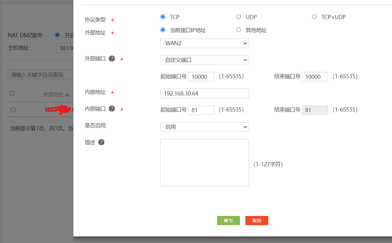

通过网络运营商提供公网ip,映射本地一台web服务器,用内网可以访问,用外网访问浏览器显示拒绝连接。
1,各种端口试了个遍。
2,映射也是根据配置教程来的。
还有什么步骤没有配置,能不能远程看下呢。

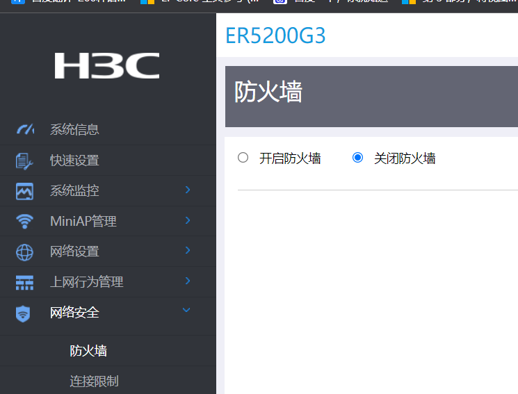

看看路由器防火墙是否打开

端口没开吧
你说的端口没开是指防火墙端口吗,我防火墙是关的
zhiliao_oNcovW 发表时间:2022-08-23 更多>>
论坛不支持远程,完整配置发出来看看:
NAT、路由、防火墙配置
配置步骤:
(1)     单击导航树中[网络设置/NAT配置]菜单项,进入NAT配置页面。
(2)     单击“虚拟服务器”页签,进入虚拟服务器配置页面。
(3)     在“NAT DMZ服务”配置项处,勾选“开启”选项,开启NAT DMZ服务。
(4)     在“主机地址”配置项处,输入NAT DMZ服务的主机地址。
(5)     点击<应用>按钮,完成配置。
(6)     点击<添加>按钮,弹出添加NAT端口映射对话框。
(7)     在“协议类型”配置项处,选择协议为“TCP”、“UDP”或“TCP+UDP”。此处需要根据内部服务器采用的传输层协议类型选择TCP或UDP,例如FTP服务器采用TCP协议,TFTP采用UDP协议。
(8)     在“外部地址”配置项处,可以选择使用当前端口的IP地址,也可以使用设备上的其它公网IP地址。
(9)     在“外部端口”配置项处,选择FTP、Telnet或自定义端口。如果您对外提供的服务不是FTP或Telnet,请输入提供的服务所使用的端口号,比如HTTP服务端口号80。
(10)     在“内部地址”配置项处,输入允许外部网络访问的内网IP地址。
(11)     在“内部端口”配置项处,输入内部网络资源使用的端口号。
(12)     在“是否启用”配置项处,选择是否立即启用映射。
(13)     点击<确定>按钮,完成配置。

你试试虚拟服务器:http://www.h3c.com/cn/d_202207/1652715_30005_0.htm#_Toc109381905
叫我靓仔 发表时间:2022-08-23
你公网IP私发我下,我来扫下看看
回复叫我靓仔:
我不就是按照这个配置的吗
回复叫我靓仔:
公网ip可以访问到路由管理 页面,是通的
您好,参考
1、不能使用80、443、8080等需要运营商备案的端口
2、建议使用10000以上的端口号
3、检查内部服务器到路由器路由是否相互可达
端口试了个遍,如何知道内部服务器与路由是否相互可达? 我用内网可以访问web服务器
zhiliao_oNcovW 知了小白
路由防火墙是关了
nat:
