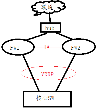

客户现有两台防火墙H3C SecPath F1000,位于互联网出口做双机HA,无论是主备还是主主模式,防火墙连接内网交换机一侧可以用VRRP来做引流,防火墙连接运营商一侧如何做引流呢,运营商只给了一个公网IP地址,唯一的公网地址是配置在FW1还是FW2上?详情见图

1、如果只有一个公网IP,防火墙支持IRF2可以配置IRF2
2、否则只能配置主备,切不能用VRRP技术

运营商给的IP地址需要配置成逻辑IP
公网只有一个地址的情况,不适合做HA+VRRP。应该做irf+冗余口interface reth,将公网地址配置在冗余口下,做主备模式
