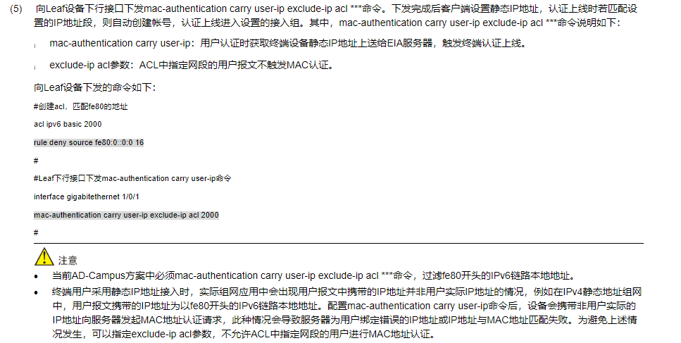

ad campus 基于ip地址哑终端上线,根据手册配置后没上线,有配置过能用的分享一下
2022-08-23提问
  • 0收藏,1963浏览
粉丝:37人 关注:8人
需要配置acl过滤ipv6链路本地地址
