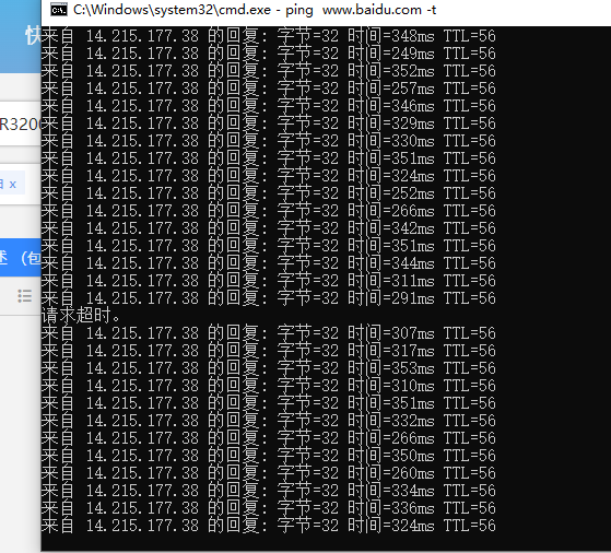

内网PING正常到外网会一直掉包300多MS是啥原因引起的呢?局域网就安装了一个三层路由和一个二层傻瓜式交换机。请问这个问题是广播风暴引起的吗?
PING内网192.168.1.1网关,网络正常,但是PING外网百度等会有延时大概300-400MS是啥原因引起的呢?局域网就安装了一个三层路由和一个二层傻瓜式交换机。请问这个问题会是广播风暴引起的吗?之前没有出现过这种情况,局域网大概只有100个设备加上连接的wifi的连接数

检查设备性能是否足够、带宽是否足够
在出口设备上做一下ping测试
粉丝:10人 关注:0人
单从这个现象无法完全判断
有可能是环路引起的广播风暴,但是内网完全正常的话又不太像
可以电脑直连运营商线路测试一下,是不是外网线路出现了问题
1、监控下带宽,看下是不是链路拥塞了,中国到美国的延迟也没这个大
2、另外这个是广东电信的IP,你本地用的是哪家的宽带
