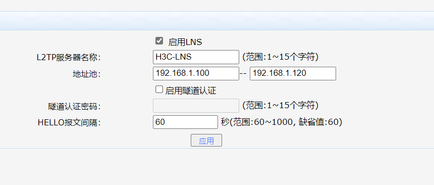

自己学一下路由器上的VPN技术,先碰壁了,拿到了400的配置手册,中间有几个问题需要解答一下,谢谢

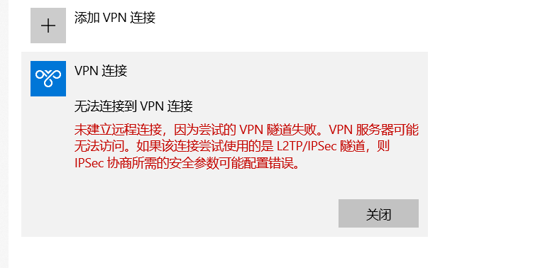

这是我手机开热点连接得VPN 输入完用户名密码弹出来得错误报告,
这个里有个不明白的地方就是这个LNS地址池,是录取LAN口下面的的DHCP的地址池的范围吗?
用户名密码,两个都是跳回了图一

您好,搞错了,l2tp的地址池和lan地址池不能一样,不然不行
其次,手机连接可以开启隧道认证进行尝试
还有就是我这个是拨号上网会地址会变
IT大菠萝 发表时间:2022-08-23 更多>>
之间写的10.10.10.10 -20 也是不行。。
还有就是我这个是拨号上网会地址会变
