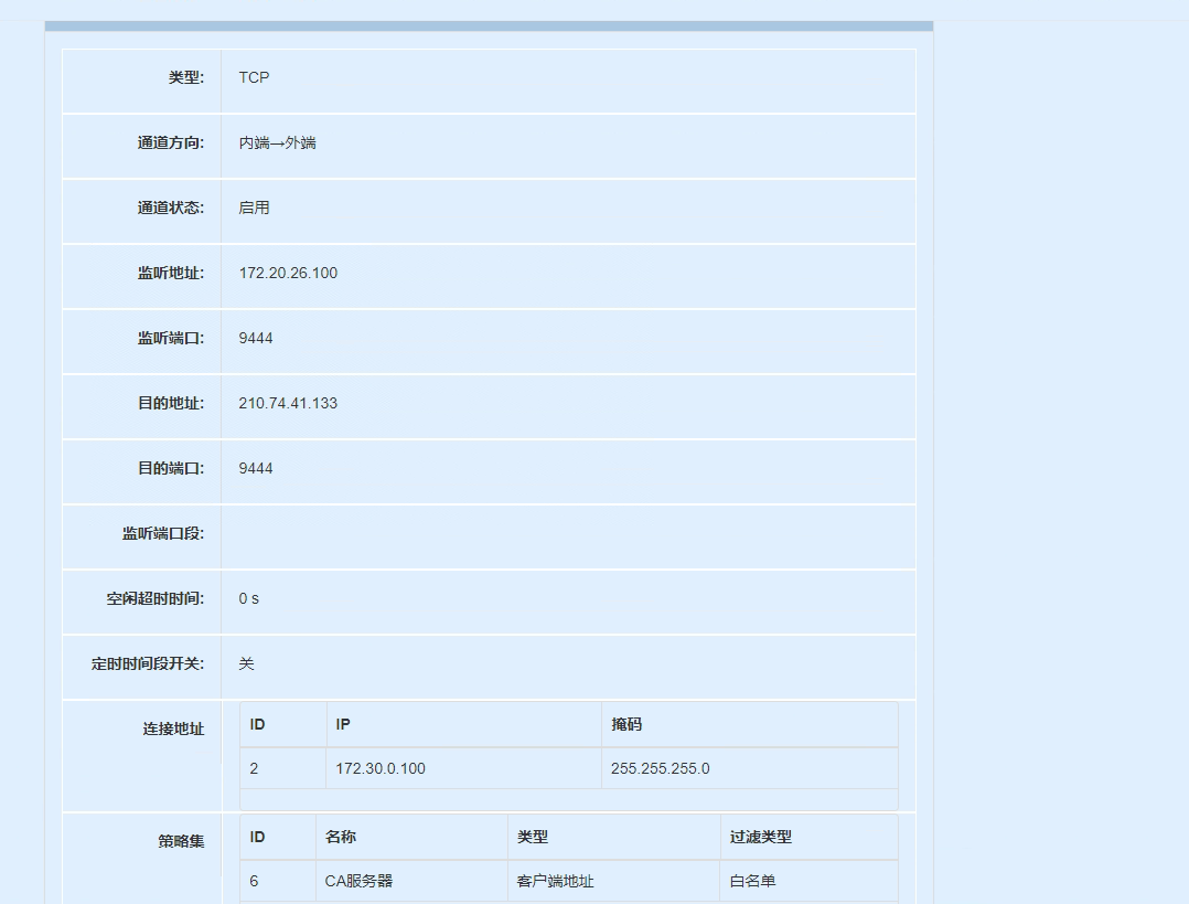

内网地址172.20.3.117 放通 到外网210.74.41.108 :9444
因为有一条外网地址不同,端口号相同的通道了,报端口已经存在怎么解决?
端口号不能变

内端机侧接口可以配置多个地址,将通道的监听地址改成同网段其他地址,端口不变就规避了。
