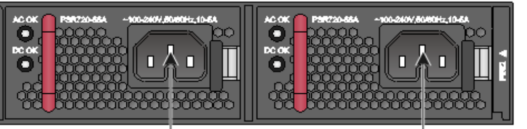

请问下,下图设备上的电源接口时C15的还是C13的?电源线需要根据这个电源接口类型来选
他这个电源接口有个凹槽,应该不是C13的把?是否时C15的呢?

这是c15的,13没有凸点
您好,普通的主机电源线就可以
不行 这个口有个凹下去的没看到吗 普通主机有这个凹下去的吗

10A国标电源线
C15还是C13?

看样子像是C15的,这个发货都会带适配的电源线的啊,在纠结个啥呢
设备端带凹槽,那就是C15。不带凹槽就是C13吧

找不到了 需要重新发。。就得纠结了
最强大脑 发表时间:2022-08-24
设备还在?建议到设备边上看看肯定没问题了
1212 发表时间:2022-08-24
我要确定电源线类型 才能发货啊,设备端就这样
