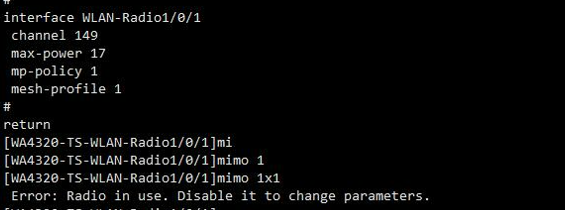

请问下V5的胖AP怎么关射频口
2022-08-24提问
  • 0收藏,2099浏览
粉丝:1人 关注:1人
需要在射频口下配置mino,请问下V5的胖AP怎么关射频口
试过undo radio...
radio disable
都不行
Xcheng 九段
粉丝:141人 关注:3人
1.1.10  shutdown (WLAN-Radio interface view)
【命令】
shutdown
undo shutdown
【视图】
WLAN-Radio接口视图
【缺省级别】
2:系统级
【参数】
无
【描述】
shutdown命令用来关闭WLAN-Radio接口。undo shutdown命令用来开启WLAN-Radio。
缺省情况下,WLAN-Radio接口处于开启状态。
【举例】
# 关闭WLAN-Radio1/0/1接口。
<Sysname>system-view
[Sysname] interface wlan-radio 1/0/1
[Sysname-WLAN-Radio1/0/1] shutdown
粉丝:44人 关注:0人
 shutdown
即可。
