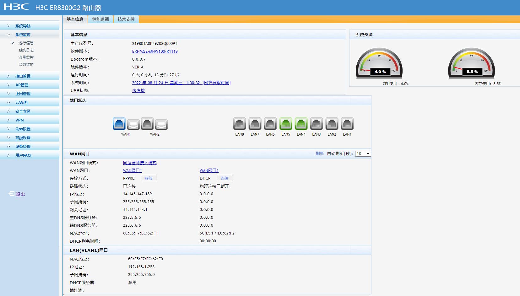

启用了防火墙之后,入站禁止所有了,可是依然可以访问。
