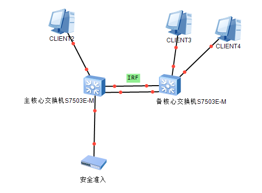

目前有两台S7503E-M,以下称为主和备
现在主设备的网口1连接到安全准入设备的网口3做了镜像,主设备的镜像口业务没有问题,但是现在备设备上有2个网口也需要做镜像,在不影响主设备镜像的情况下,该如何连接安全准入,如何配置备核心交换机实现业务能与安全准入做对接
目前问题是主核心是在1/0/0/5电板连接安全准入,1/2/0/16光板做的镜像口,,,,备核心没有连接安全准入,想在2/2/0/12和2/2/0/13的光口板做的镜像口做的镜像口.这样的情况可以吗。在不同设备的,不同的光板上可以实现镜像吗,或者这样的方式不可以。怎么才能实现
准入设备一般源镜像是所有口,输入一个口就行了,如果一个口多次做被2次以上镜像不行,需要用到分流器
