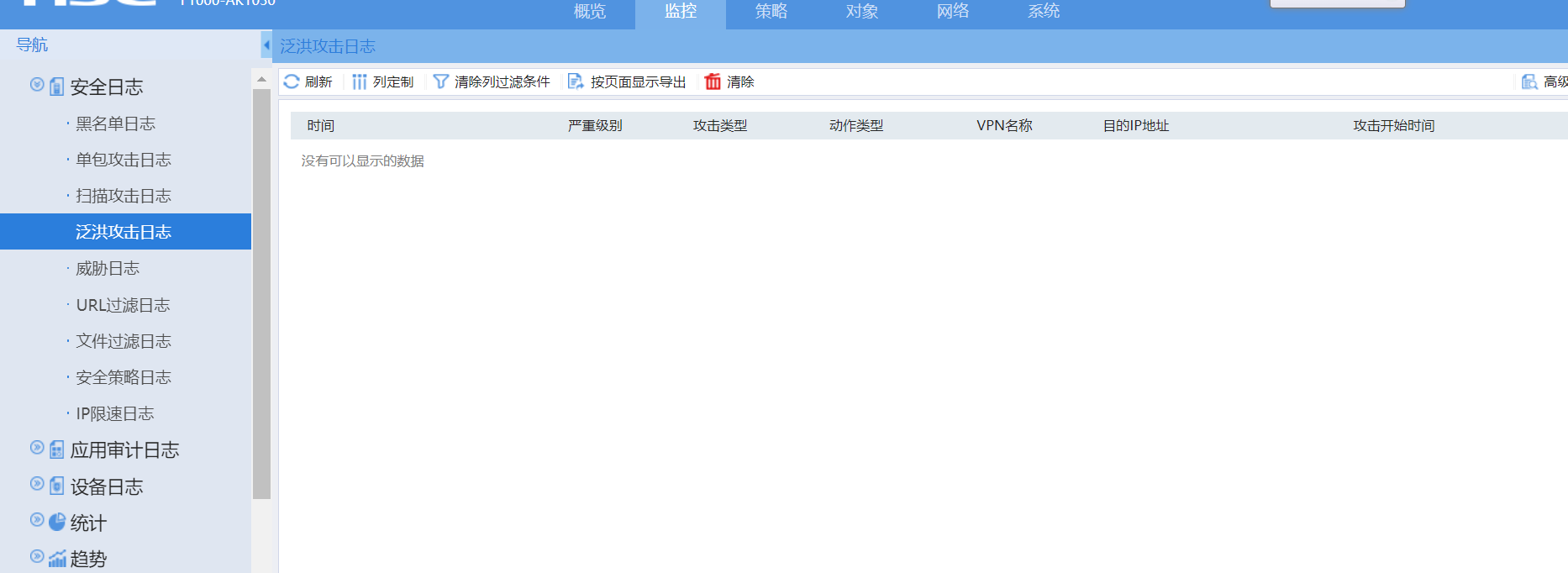

防火墙安全日志没有东西是为什么
2022-08-24提问
  • 2收藏,2656浏览
防火墙安全日志没有东西是为什么,是需要配置什么吗,策略记录日志都有打开

第二步没有安全日志设置,只有安全策略配置日志
奇怪的帅哥 发表时间:2022-08-24
一样的,开启
叫我靓仔 发表时间:2022-08-24
流量监控那边也是什么都没有这个也是要在哪里开启吗
流量需要命令行执行:需开启会话统计功能(session statistics enable)
开来还是什么都没有
补充了下,你再试试
回复叫我靓仔:
可以了,那那个威胁监控是不是也要命令开启
其它几个除了要开启,还要有授权
回复叫我靓仔:
授权是有IPS、AV和URL的授权了
那其实都可以再系统---日志设置 这个地方开启的
