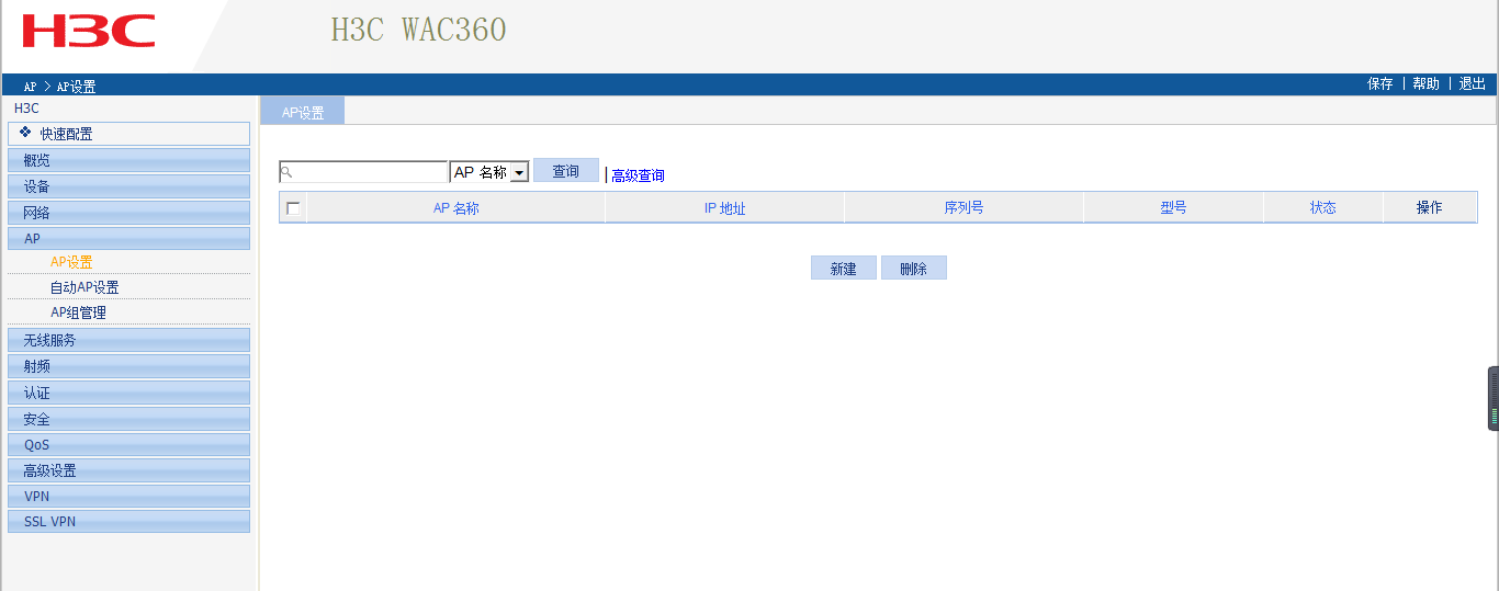

H3C WAC360 里面看不到在线的AP列表,但是AP可以正常使用。软件版本 ESS 3703P06
粉丝:52人 关注:4人
web页面的其他显示有问题吗,能否放一下看不到在线AP列表的截图。
AP型号是WAP7723,AC里面看不到任何AP

AP型号为WAP7723,AC里面看不到AP,也下发不了配置
在概览里面查看AP信息,你可能是自动注册的,所以看不到配置信息。

1,用consol口登录AC , dis wlan ap all 能看到在线的ap吗?
2,按理说,ap没上线,你肯定不能用的,看看你所连接的名字,是ac里设置到名字吗 ?在用软件测一下,你连接的ap是那些没上线的安排吗 ?那些没上线的ap确定工作在瘦模式下?
<H3C>dis wlan ap all ? address AP address information radio Radio information rrm-history RRM history information rrm-status RRM status information verbose Verbose information | Matching output <cr> <H3C>dis wlan ap all Info: APs do not exist. <H3C>
zhiliao_jnJ6d 发表时间:2018-09-11 更多>>
SSID是默认的H3C,密码为空,现在AC的WAN口接了主线,LAN口接了POE交换机,连接上AP就可以上网
