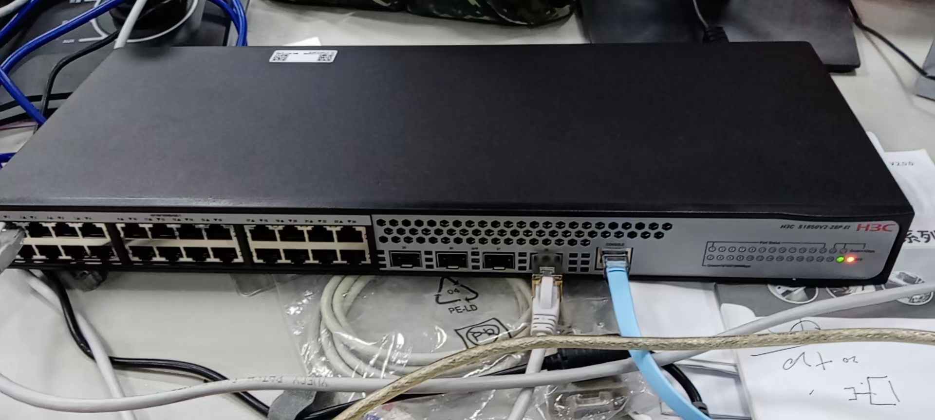

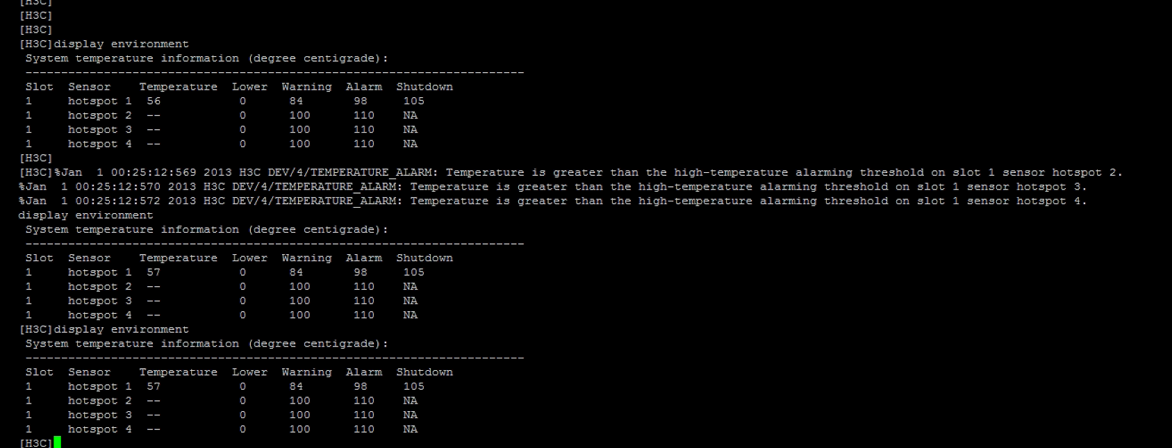

你好
    最近拿到1台全新的S1850V2-28P-EI交换机,设备通电启动后SYS灯一直亮红灯,CONSOLE进到交换机后,不断提示温度超限,如下图,
 可以正常配置VLAN信息,但是前面24个电口接入设备后,端口灯不亮,display interface 查看端口一直是DOWN,另外通过光转电模块插入最后的光口,可以正常登陆交换机的WEB页,见下图

系统指示等红色长亮说明存在硬件故障.
3.2.1  系统状态指示灯
通过系统状态指示灯,能够初步判断交换机的工作状态,具体请参见表3-7。
表3-7 系统状态指示灯说明
面板标识
指示灯状态
指示灯含义
SYS
黄色常亮
BootRom启动阶段
绿色常亮
Linux内核启动阶段,或交换机已经正常启动
绿色闪烁(1Hz)
软件包加载、解压缩阶段,或软件启动阶段
红色常亮
系统上电自检失败或设备存在故障
灭
交换机断电或系统没有正常启动

您好,dis fan看一下风扇是否正常
风扇坏了的话走备件先行

如果环境不高,还报这个,直接400走备件返修吧

看起来温度传感器有问题,都没有显示出来温度,直接换备件吧。
