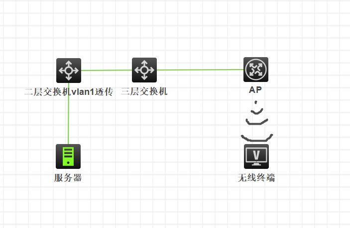

无线客户端与服务段在不同网段,需要配置三层组播,服务器网关是在 三层交换机 vlan1下的sub子网,无线客户端的网关在 三层交换机 的vlan100
目前已在三层交换机做了的配置

服务器目前泛洪报文可达同段,但无法到无线客户端
服务器的网段是掩码为20的大段,是否有影响?
大概组网

需要AP设备发起加入组播组,形成对应的组播表项才可以正常转发。
需要在三层交换机的vlan-int 100使能 igmp enable,不是igmp-snooping,也不用全局使能igmp-snooping
