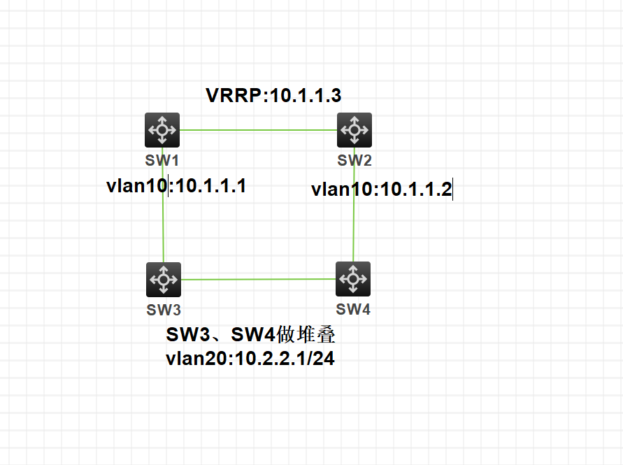

sw3、sw4做了堆叠,路由是有写好的,但是sw3上的10.2.2.1能通vlan10的10.1.1.1和10.1.1.2但是不通10.1.1.3的虚拟地址
blili 九段
粉丝:4人 关注:0人
可以查下在sw3有没有去10.1.1.3的路由表项,下一跳是否可达。
粉丝:1人 关注:4人
vrrp双主还是主备,在SW3和SW4上是否有学习到vrrp虚地址的MAC
现在发现从sw1、sw2ping下来,sw3就可以通虚拟地址,但是一会就不通了,这个是在实际环境上。

主备

MAC 和ARP 是否也正常呢?

虚拟地址ARP学习不到

vrrp是正常的吗?

VRRP正常
铮輝 发表时间:2022-08-25
1、看下能能否学到10.0.0.3的arp,dis vrrp看下状态
2、如果ARP正常、vrrp正常,那就是模拟器bug

和IRF2检测机制没关系的

虚拟地址的arp学习不到,有没可能是irf的检测机制问题影响
