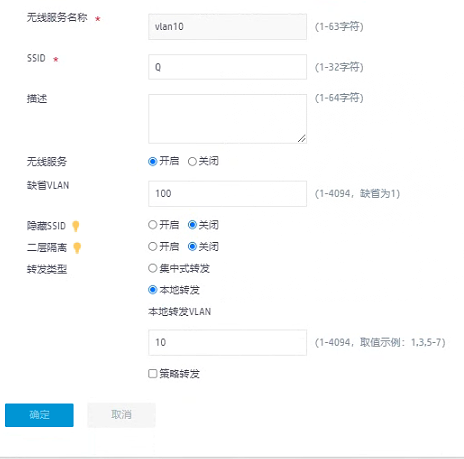

ac,ap接在poe交换机上
ac和ap在二层vlan是100
10和20是业务vlan
poe交换机做dhcp服务
ap都可以上线,获取的地址是100网段的
ac做本地转发,配置如图,终端链接射频信号获取不到地址

本地转发需要下发config文件,参考案例

# apcfg.txt配置文件为: system-view vlan 10 quit interface GigabitEthernet 1/0/1 port link-type trunk port trunk permit vlan 10 有两个问题 g1/0/1是ap上的接口对吧 允许vlan 10 业务地址通过,vlan 100要不要通过
zhiliao_zgdPy7 发表时间:2022-08-25
不用

登录AP,看下配置文件有没有下发,H3C的本地转发,是需要下发MAP文件的
如果上层交换机的配置了pvid 100,AP默认VLAN1就可以了
