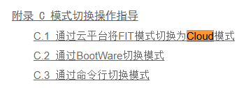

新买的ap,未使用过。求指导WA6330-LI-FIT刷成胖模式详细步骤
粉丝:39人 关注:5人
参考版本说明书:WIFI-6系列的cloud模式就是传统说的FAT模式

乌云 二段
一、下载该AP对应的胖AP版本
链接:https://www.h3c.com/cn/Service/Document_Software/Software_Download/IP_Wlan/WiFi_6_AP/WA6300/?CHID=512360&v=612
二、将该版本上传到AP上,注意:上传前看一下文件名字,需要改成固定名字,不然无法使用。
三、上传完成后,将这个版本设置为下一次启动项,然后重启设备即可。
以上详细步骤命令都可以在上面的链接里面找到,里面有说明书可以教你怎么升级切换
四、配置胖AP,发射单独信号,下面这个链接的手册可以教你怎么设置胖AP
https://www.h3c.com/cn/Service/Document_Software/Document_Center/Wlan/WA/WA6300/?CHID=362130&v=612
