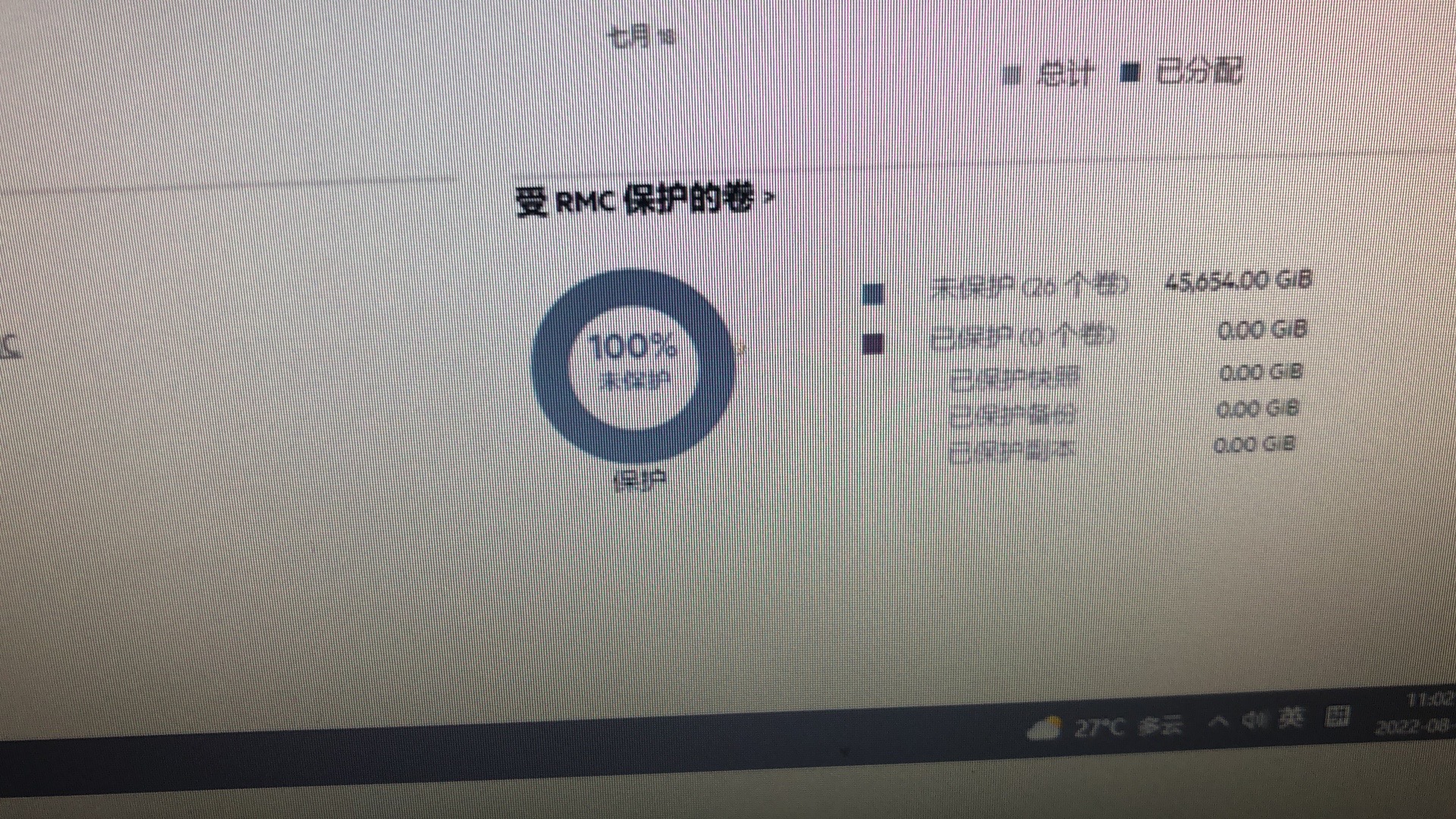

存储里面有RMC 是什么意思?希望帮吗解释下  这个保护有什么作用?这个有什么作用,我这边目前是单台存储。
粉丝:90人 关注:0人
RMC (Recovery Manager Central) 是一个解决方案,是3PAR的VV 利用 RMC 这个插件(一个虚机)通过 FC/iSCSI 模式备份到StoreOnce的一个解决方案。
HPE Recovery Manager Central (RMC)
简单说就是惠普的备份
