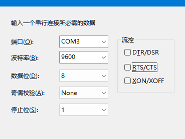

由于不知道管理地址,只能用串口线,用crt软件设置串口线登录波特率9600,结果一直进不到交换机,怎么解决呀,插上console可以识别com3,串口也是选择的com3,波特率9600但登录不进去也不提示什么。

更换其他软件尝试
xshell也试了,不行

是这样设置的吗?
是一样的

换console线、软件、电脑的都试试吧,我遇到过一批5130,两三个同事的终端和线都登不上,就我的电脑和线能登,不知道什么问题。😓
我也觉得奇怪
