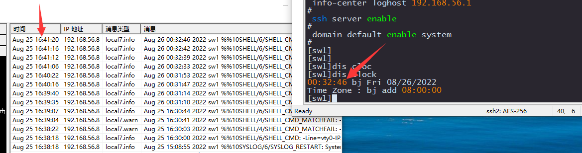

我交换机时区配置的是+8的北京时间,但是info-center loghost送日志的时间和我交换机时间对上,仍然是没有+8的时间,下图交换机是8月26日0点32,+8了,但是送的日志时间仍然少8个小时,怎么回事?怎么能同步?

看下设备的logbuffer的实际时间是否可以和dis clock的对得上?
可以用这个with-timezone:在时间戳中携带时区信息,形如:2019-09-21T15:32:55+01:00。不指定该参数时,表示在时间戳中不带时区信息

能对的上

1.1.40 info-center timestamp loghost info-center timestamp loghost命令用来配置发往日志主机的日志信息的时间戳输出格式。 undo info-center timestamp loghost命令用来恢复缺省情况。 【命令】 info-center timestamp loghost { date [ with-milliseconds ] | iso [ with-milliseconds | with-timezone ] * | no-year-date | none } undo info-center timestamp loghost 【缺省情况】 发往日志主机的日志信息的时间戳输出格式为date格式。 【视图】 系统视图 【缺省用户角色】 network-admin mdc-admin 【参数】 date:配置时间戳输出格式为:MMM DD hh:mm:ss YYYY,形如Dec 8 10:12:21 2019,但最终显示格式由日志主机决定。 iso:配置时间戳输出格式为ISO 8601标准格式,形如:2019-09-21T15:32:55。 with-milliseconds:表示时间戳精确到毫秒,且毫秒用标准点号分割。对于date格式的时间戳,加毫秒后,形如:Dec 8 10:12:21.708 2019;对于iso格式的时间戳,加毫秒后,形如:2019-09-21T15:32:55.708。不指定该参数时,表示时间戳精确到秒。 with-timezone:在时间戳中携带时区信息,形如:2019-09-21T15:32:55+01:00。不指定该参数时,表示在时间戳中不带时区信息。 no-year-date:系统当前日期和时间,但不包含年份和毫秒信息。 none:不带时间信息。 【举例】 # 配置发往日志主机的日志信息的时间戳为no-year-date格式。 <Sysname> system-view [Sysname] info-center timestamp loghost no-year-date

1、不是bj+8,是GMT+8
2、交换机建议直接配置ntp,然后修改下时区就行了
clock timezone GMT add 08:00:00

请问怎么修改时区,是clock timezone bj add 8这样吗?那不是还加8了吗
