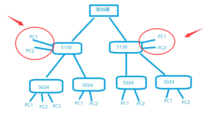

刚接触三层交换机,两款交换机,LS-5130S-28S-SI和LS-5024PV5-EI,路由器下接两台5130,5130下接几台5024,5024接终端PC,(5130上也接了一些普通PC),路由器分配IP,这样的接法是不是有问题?现在遇到网络不稳定,PC开机后网络两三分钟才连接上(网络连接在那转圈),偶尔会大面积断网。
把所有交换机上的STP全关了能不能解决?如果一定要开启STP,是不是5130接了5024后,不能再直接连接普通PC?还要指定根桥?
组网图大概这样,没有配置过交换机,5130上是不是不能再接PC

这个和stp应该没有关系,如果终端从路由器获取地址是dhcp的吗?那就让5130s当中继,5024啥都不用配置纯纯走二层,看着应该是dhcp地址分配慢引起的。此外在连接终端的接口上配置stp边缘端口
那可以关闭全局stp看看

路由器是开启了DHCP,终端IP由路由器分配,交换机中没开启,查了好多,都说是STP问题引起的?以前用的傻瓜式交换机,几个月不重启也没这种问题

那可以关闭全局stp看看

建议全部开启stp,接pc的接口配置边缘端口即可

你可以在接入终端的接口上配置边缘端口,加速终端接入网络。
1、规模小没问题
2、5024接终端的接口启用边缘端口功能
优化建议
3、如果有条件,建议增加一台核心设备,规模小就55系列,作为内网核心,所有交换机都直接连到这台核心,网关再这个上面
