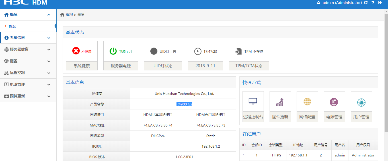

R4900 G2设置u盘启动怎么操作,系统镜像怎么挂载
2018-09-11提问
  • 1收藏,3705浏览
选择完启动项之后貌似不管用,我的u盘已确定做成U盘启动盘,在官网上查看通过HDM挂载镜像,单击远程控制台菜单栏的[Media/Virtual Media Wizard]菜单项,弹出Virtual Media对话框,这个对话框也没有找到,系统镜像怎么挂载。
挂载镜像要在远程控制台打开之后选择窗口上方的virtual media去挂载,自检时按键进入选择启动项选挂载的U盘就好
