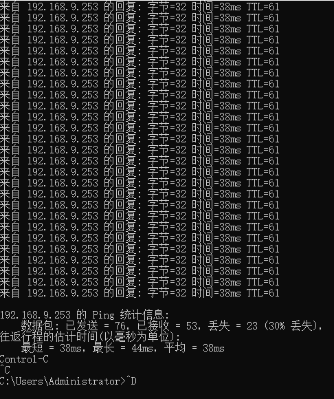

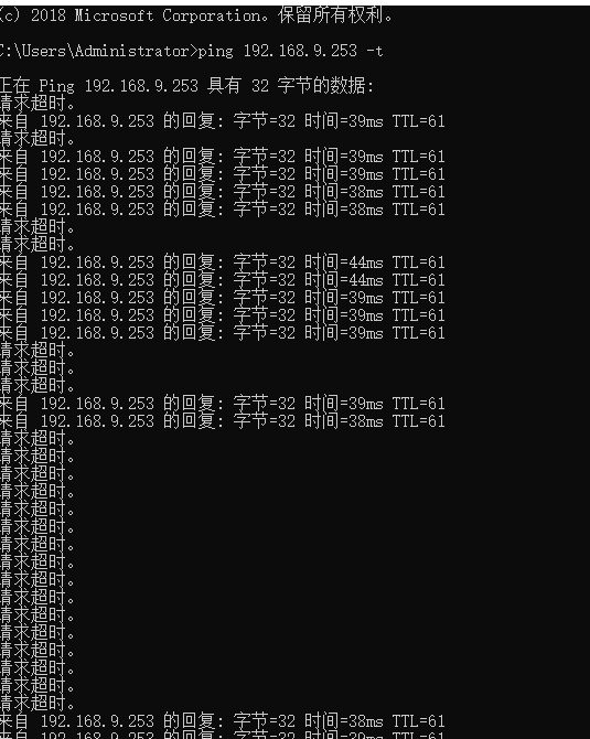

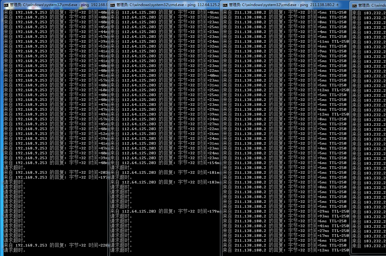

ping外网网关正常,不会丢包; ping VPN对线的外网正常不丢包,但PING对方内网会断开,之前一个月左右一次,后来一周左右一次,现在一天三次; 只要重新启动路由立即恢复正常。

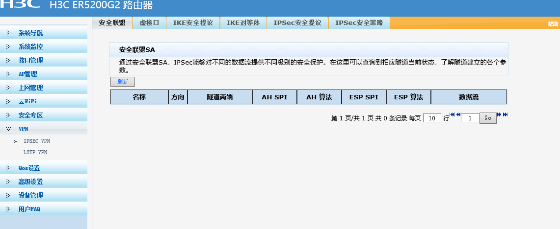

1、跟对端不通的时候,两边的SA都还有吗?

一上午时间就断了二次,前二个断的一个是对的外网,一个是对接的内网; PING其它的不断; 此时VPN是启来的,DPD也是打开的,设定为5
