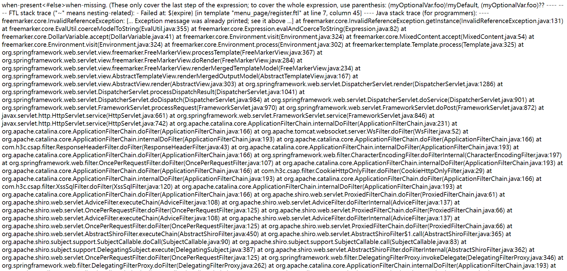

CASP日志审计系统无法登录
2022-08-26提问
  • 0收藏,2355浏览
登录日志审计后,出现页面乱码情况,更换过浏览器,依旧存在这个问题,怎么重启日志审计进程,在不重启系统的情况下。
页面无法登陆处理步骤:
(1)查看服务器内存或者CPU是否满足最低要求(最低要求32G,8核)
(2)检查磁盘空间是否充足
(3)检查网络是否可达
(4)如果以上没有问题,可以重启web服务
sh /home/csap_install_package/lca_start.sh web restart
