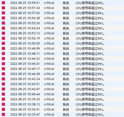

公司路由器最近总时不时cpu飙升
  • 0收藏,4509浏览
zhong 一段
型号:H3C ER3260G2
求教排查思路!
1、最好配置个snmp,监控下链路带宽
2、大概率有突发流量导致的
zhong 一段
现象补充:一飙升就会伴随出现网速慢的情况
·     如果CPU利用率很高,则可能是内/外网中存在攻击或者路由器负荷太重;
在实际环境中,当网络负载较大或接收端主机的CPU占用率较高时,可能存在ARP报文被丢弃或主机无法及时处理接收到的ARP报文等现象。这种情况下,接收端主机的动态ARP表项会因超时而被老化,在其重新学习到发送设备的ARP表项之前,二者之间的流量就会发生中断。
为了解决上述问题,您可以在路由器的接口上开启定时发送免费ARP功能。开启该功能后,路由器接口上将按照配置的时间间隔周期性地发送接口主IP地址的免费ARP报文。这样,接收端主机可以及时更新ARP映射表,从而防止了上述流量中断现象。
页面向导:安全专区→ARP安全→ARP防护
首先查看cpu进程哪个跑高,通过这个进程代码查是哪个模块,再去查模块里出了啥问题,第二种经验法,环路,攻击等上去找问题,最后看日志有没有需要的信息
