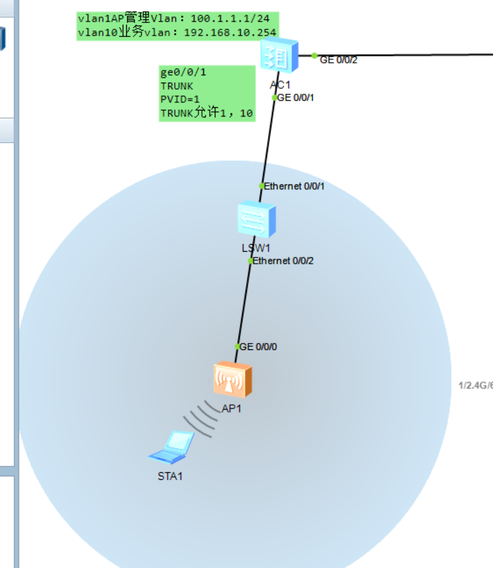

如图所示配置,如果SW1是傻瓜poe交换机,是不是AC只有配置隧道模式,笔记本才能正常上网啊

这个组网 只能是集中转发了
粉丝:23人 关注:0人
是的,直接转发的话,需要是管理交换机
1、是的
2、如果配置本地,只能业务网段和注册网段在一起
