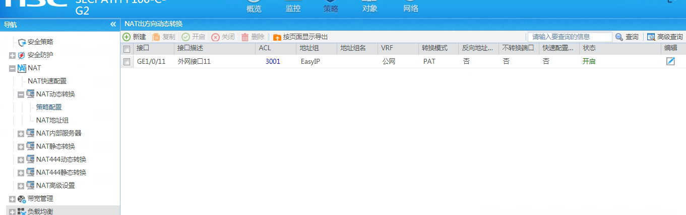

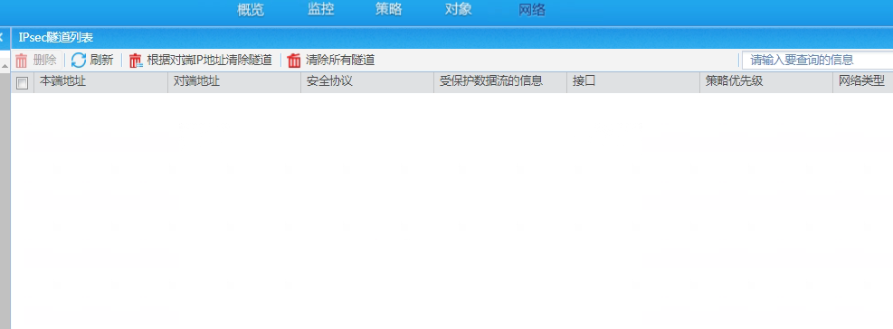

ACL有报文通讯,通道没有建立成功。
IPSec 策略设置和对方核对过好几次,都对得上

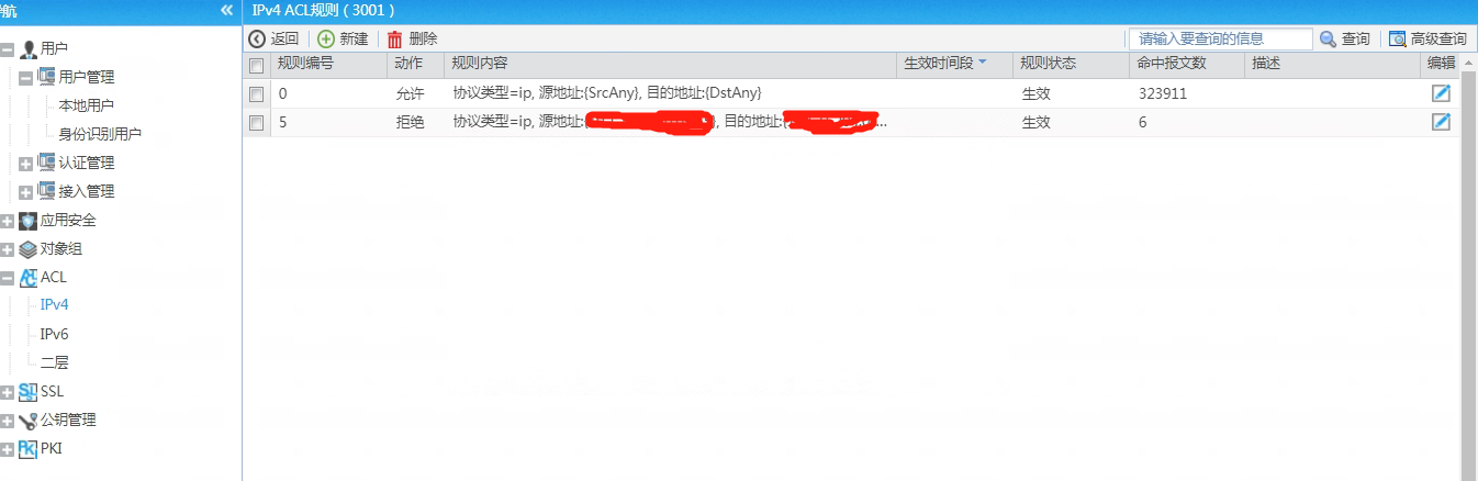

1、ACL里面的拒绝要放到上面
2、你这个ACL给NAT用的吗?如果是,需要写deny掉走隧道的流量
