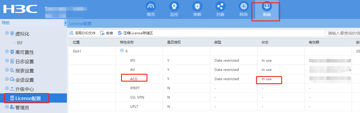

F100-S-HI防火墙打了ACG授权怎么应用,应用了之后通过什么地方能体现出来?怎么去对用户上网行为管理?
申请授权后到设备安装就可以了。安装以后会显示in use:
配置参考:
07-上网行为管理配置指导
