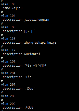

交换机SSH后,在查看配置文件端口所描述的中文全部是乱码,ssh工具为xshell7,工具编码GB2312和UTF-8都设置过了   显示还是乱码,请问下有啥办法可以正常显示呢,求解
更换软件试下
粉丝:4人 关注:1人
更换CRT软件试试
这是编码问题,客户端软件修改下编码,一般使用不通的终端软件,编辑过后就会有这个现象
