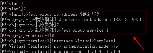

想恢复最初配置,黏贴以前备份好的配置文件,在dis cu后,配置依然没变。
并且还多了几行乱码。这是怎么回事?难道防火墙不允许黏贴配置文件?
name的部分不要中文,linux对于中文的支持本来就不是很好,而且文件在windows上编辑的code码到linux上很大可能都是不兼容的。
这部分尽量用英文标示,肯定不会出错
现在你可以把含有乱码的部分通过undo xxxx来把这个命令删除,然后重新配置一下
如果这个object-group被引用了,需要先取消引用,才能删掉
