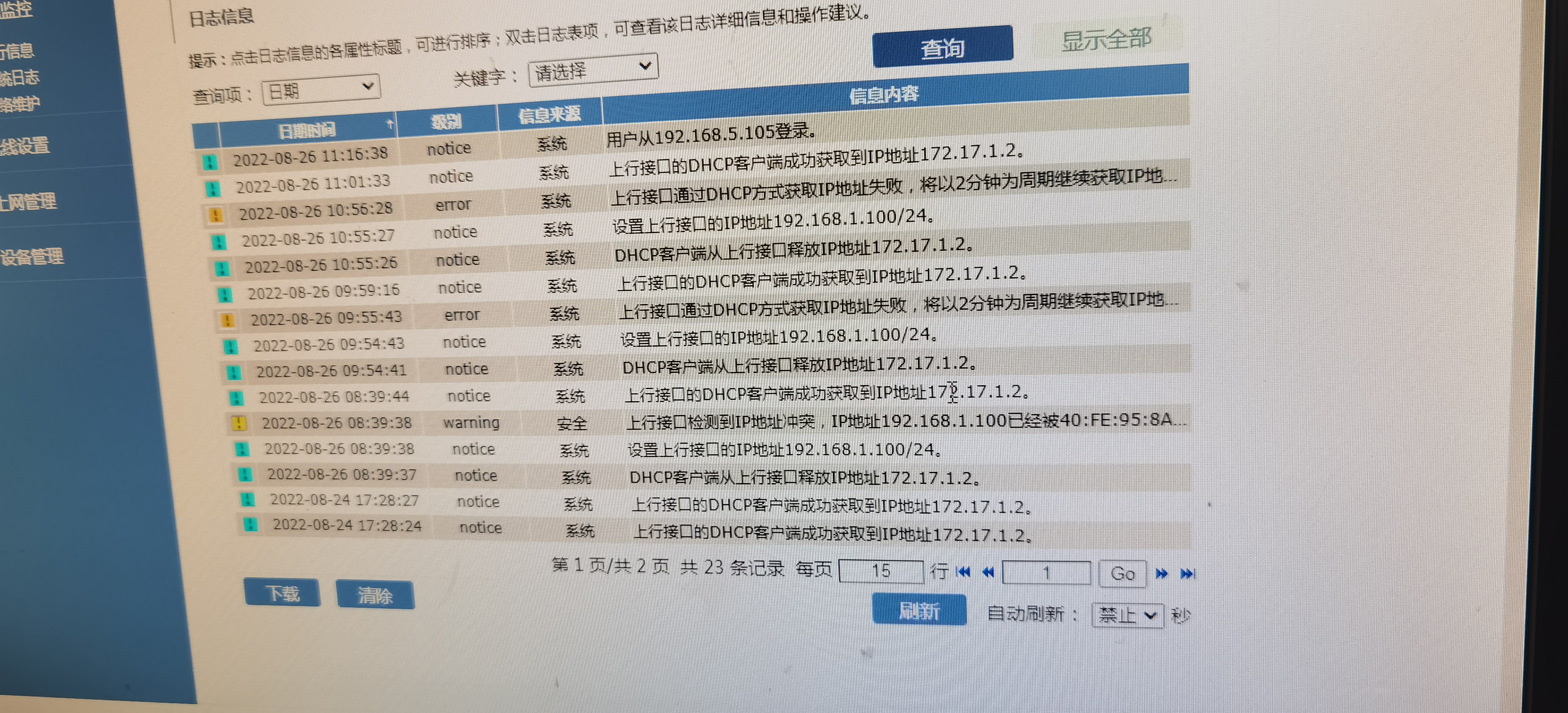

MINIax51-e的AP,运行几个小时后,电脑可以连上AP,但无法获取地址,无法连上外网,查看AP的系统日志,发现DHCP释放地址后,AP无法正常获取新地址

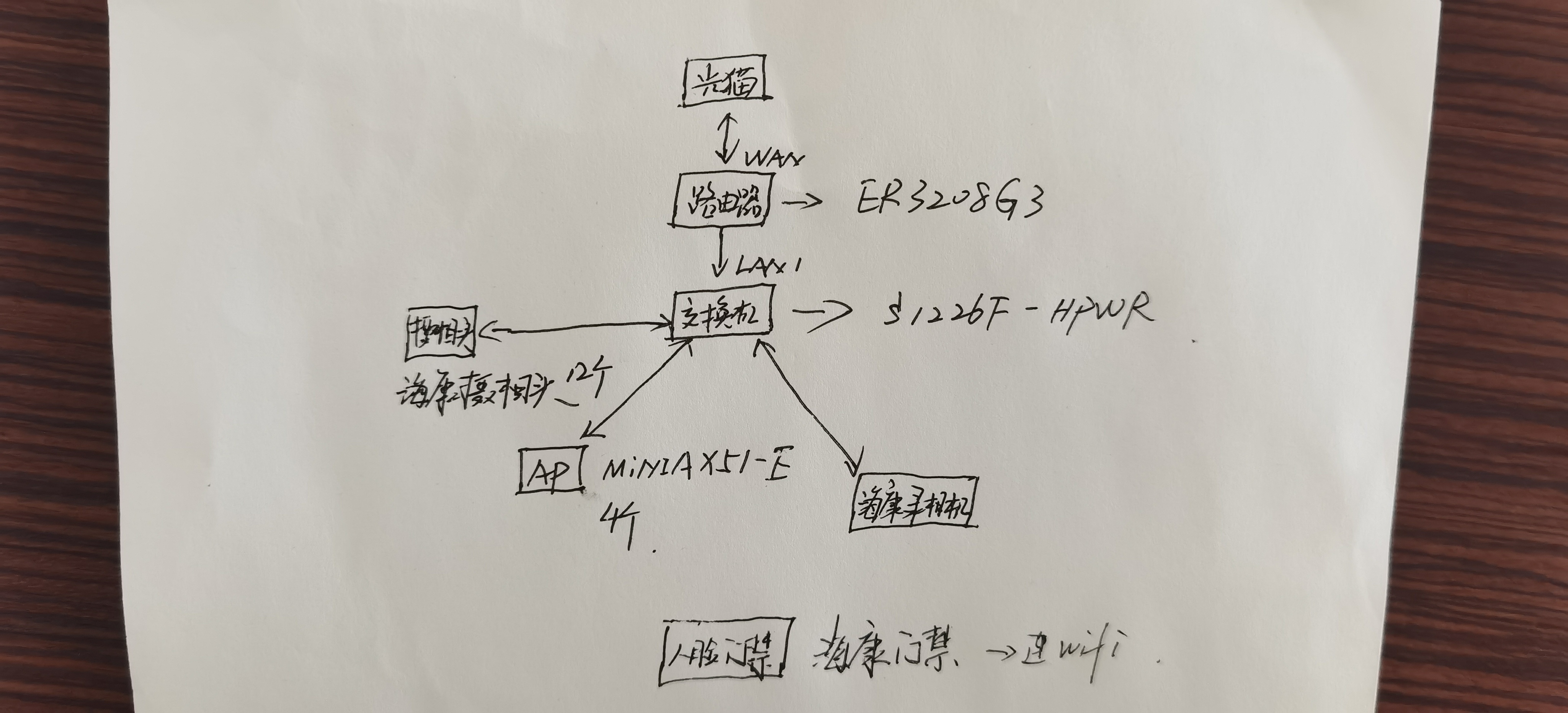

上面是我组网设备结构

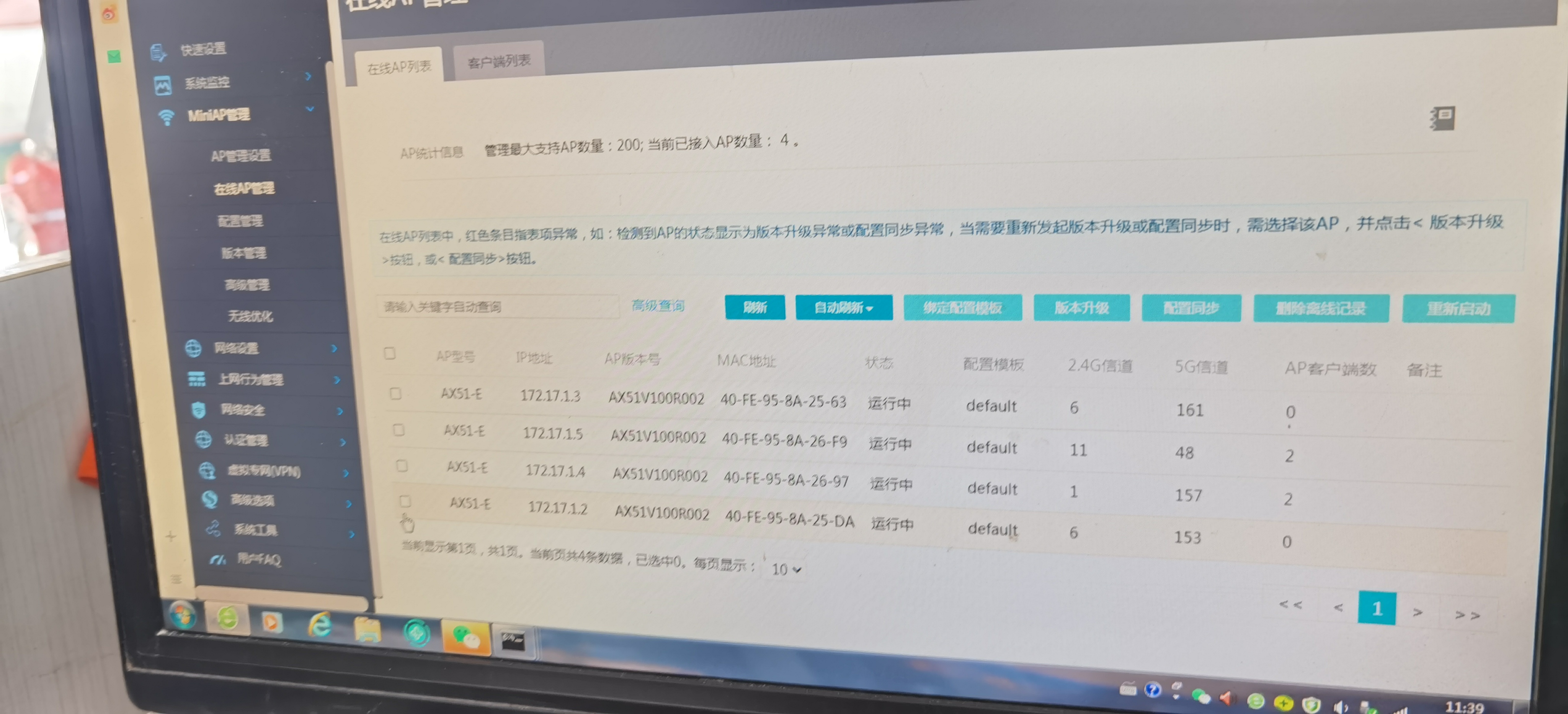

上面是我路由器在线管理AP列表

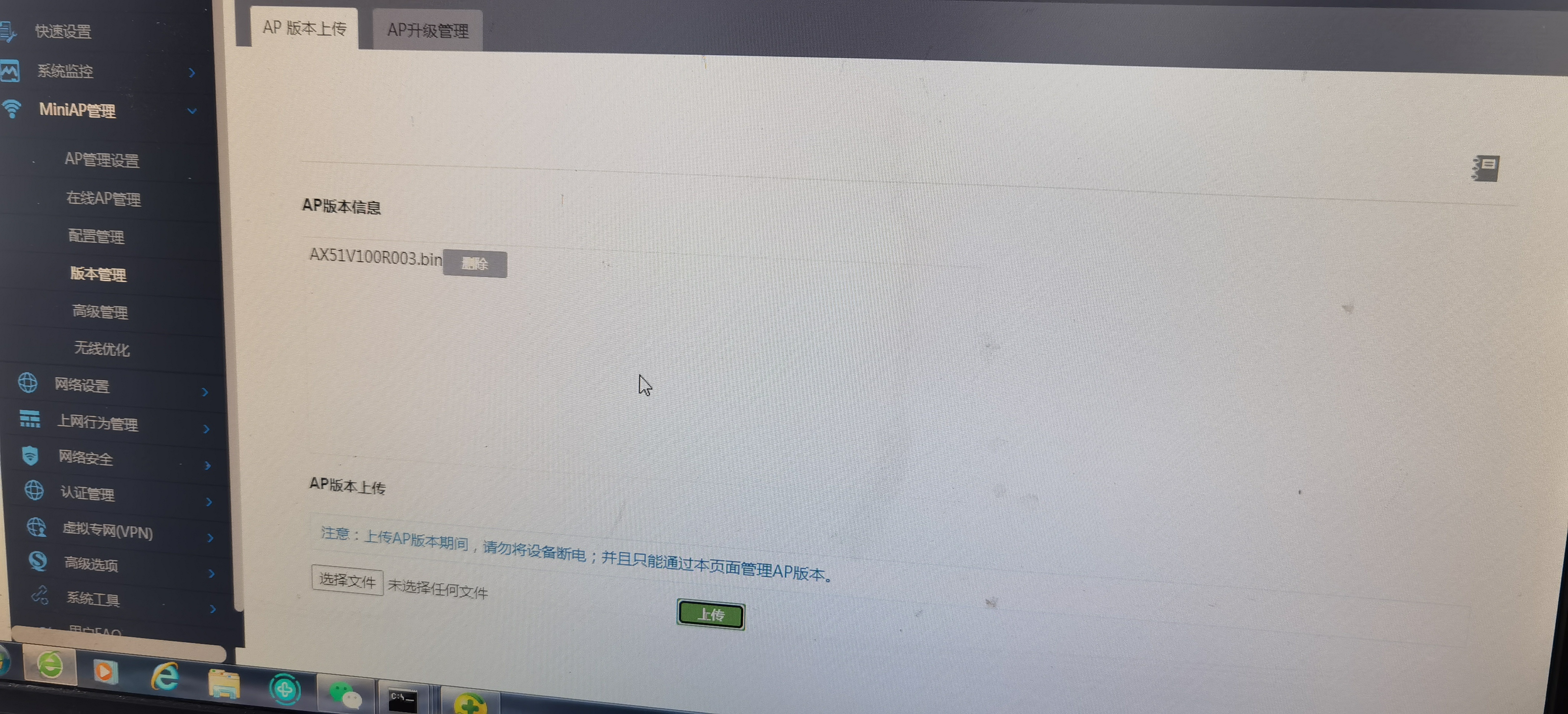

我针对每个AP都更新了最新的版本,在路由器也上传了最新的版本,并做了一键部署

每次设置好都能用一段时间,过段时间就又会出现这个情况,无线无法上网,我用的是华三路由的在线AP管理,华三给这4个AP都单独的给了172段的IP,跟我常规网段192.168.5.不一样,如果我给路由器到交换机的那个根网线重新插一个路由器的LAN口就会又好了

dhcp在路由器上? 有做限制吗?
zhiliao_9n4HJp 发表时间:2022-08-27
DHCP在路由器上,我的交换机是非网管类的,什么样的限制?
zhiliao_QQX7iY 发表时间:2022-08-27
傻瓜式的? 进ap里面去看下日志吧
我上面发的图片里有AP的系统日志,就是释放地址后,无法获取地址,他就给自己弄了个192.168.1.100的地址,我都不知道这个地址是怎么样的,我没有别的路由在网络里,光猫是联通的光猫,也是桥接模式,而且我用路由拔的号,接光猫也是WAN口,不存在光猫的DHCP会影响啊

两个网段的vlan 下面交换机是非管理的交换机 你怎么能确认你ap拿到的就是你划分给他的vlan 交换机接口又没法达vlan标签
那个172的地址,是华三的路由器,有个在线AP管理,自动给AP设置的地址,现在我路由器,一个是VLAN1,192.168.5,一个是AP-VLAN1,172.17.1.这个
本来,我是想自己独立给AP直接给固定地址的,直接就在192.168.5这个段里的,但是感觉买了成套的华三,不用这种能够统一管理的功能有点浪费了
刚问了一个朋友,说我的这个交换机非网管,不支持VLAN,是不是这个原因
对的 上个回复里面已经说过了 非管理交换机 傻瓜式的 没有vlan区分的
