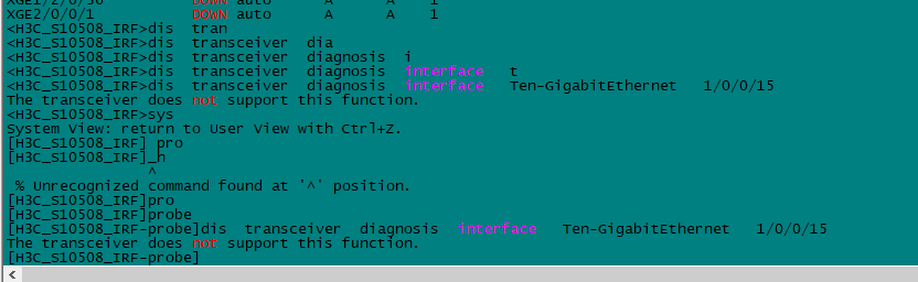

10G口怎么看光功率?

命令就是这个    是华三原厂光模块吗?
看下接口是否up起来了 display transceiver diagnosis display transceiver diagnosis命令用来显示可插拔光模块的数字诊断参数的当前测量值。 【命令】 display transceiver diagnosis interface [ interface-type interface-number ] 【视图】 任意视图 【缺省用户角色】 network-admin network-operator mdc-admin mdc-operator 【参数】 interface [ interface-type interface-number ]:显示接口上插入的可插拔光模块的数字诊断参数的当前测量值。interface-type interface-number表示接口类型和接口编号,如果不指定该参数,表示所有接口。 【举例】 # 显示接口Ten-GigabitEthernet1/0/1上插入的可插拔光模块的数字诊断参数的当前测量值。 <Sysname> display transceiver diagnosis interface ten-gigabitethernet 1/0/1 Ten-GigabitEthernet1/0/1 transceiver diagnostic information: Current diagnostic parameters: Temp(°C) Voltage(V) Bias(mA) RX power(dBm) TX power(dBm) 36 3.31 6.13 -35.64 -5.19 Alarm thresholds: Temp(℃) Voltage(V) Bias(mA) RX power(dBM) TX power(dBM) High 50 3.55 1.44 -10.00 5.00 Low 30 3.01 1.01 -30.00 0.00 表1-26 display transceiver diagnosis显示信息描述表 字段 描述 transceiver diagnostic information 接口插入的光模块的数字诊断信息 Current diagnostic parameters 当前的诊断参数 Wave.er(nm) 波长偏移,单位为nm,精确到0.001nm。仅HPE X130 10G SFP+ LC LH80 tunable Transceiver (JL250A) 光模块支持显示该字段 Freq.er(GHz) 频率偏移,单位为GHZ,精确到0.1GHZ。仅HPE X130 10G SFP+ LC LH80 tunable Transceiver (JL250A) 光模块支持显示该字段 Temp.(°C) 数字诊断参数——温度,单位为°C,精确到1°C Voltage(V) 数字诊断参数——电压,单位为V,精确到0.01V Bias(mA) 数字诊断参数——偏置电流,单位为mA,精确到0.01mA RX power(dBm) 数字诊断参数——接收光功率,单位为dBm,精确到0.01dBm TX power(dBm) 数字诊断参数——发送光功率,单位为dBm,精确到0.01dBm Alarm thresholds 告警门限 High 高告警门限 Low 低告警门限

是呀

命令没问题,模块不支持查询
