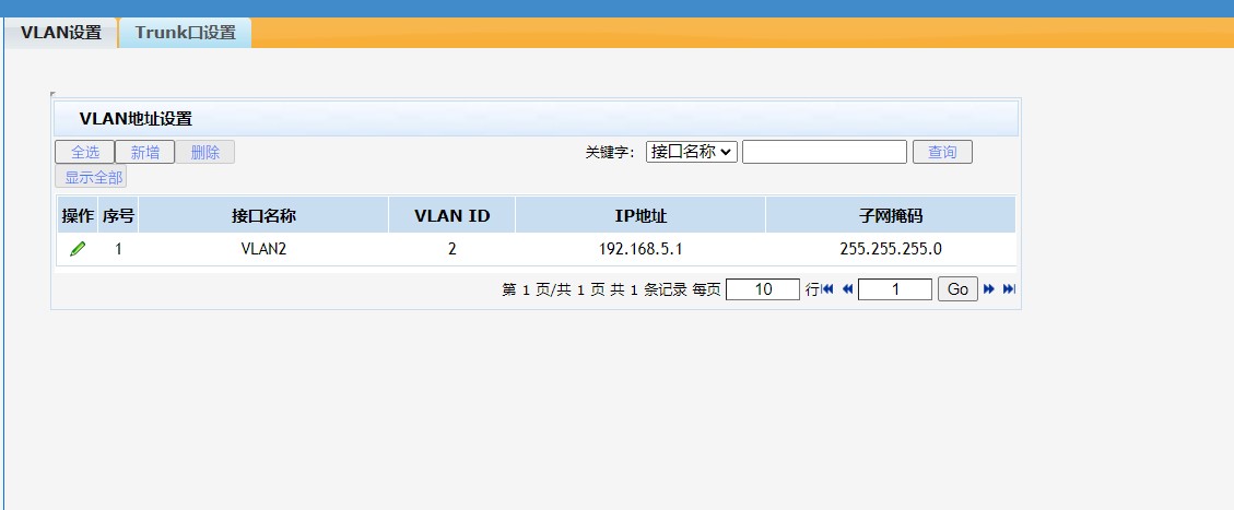

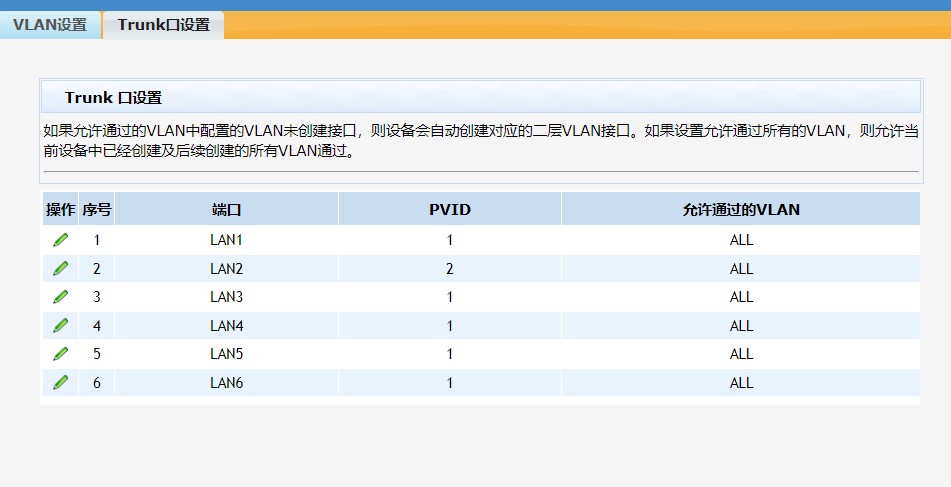

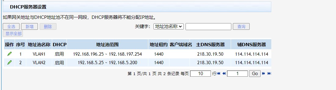

ER8300G2-X路由器想要新增vlan2,把LAN1 LAN2口分别接傻瓜交换机1 2口 ,路由器LAN2 pvi2改为2,以上操作后电脑无法正常上网,如果只用LAN1口接傻瓜交换机后网络正常,但是这样分配的VLAN2地址池就无法使用了。

傻瓜交换机无法区分vlan2  终端上来还是带vlan1 的标签  所以导致无法上网

终端直接接到路由器可以解决 或者下面交换机换成可以配置vlan的
