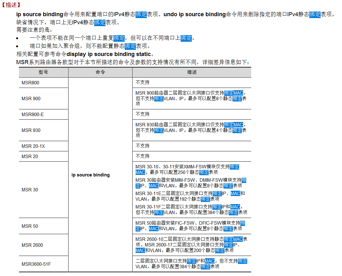

会不会是这个原因, MSR20系列根本就不支持MAC绑定IP的功能?
