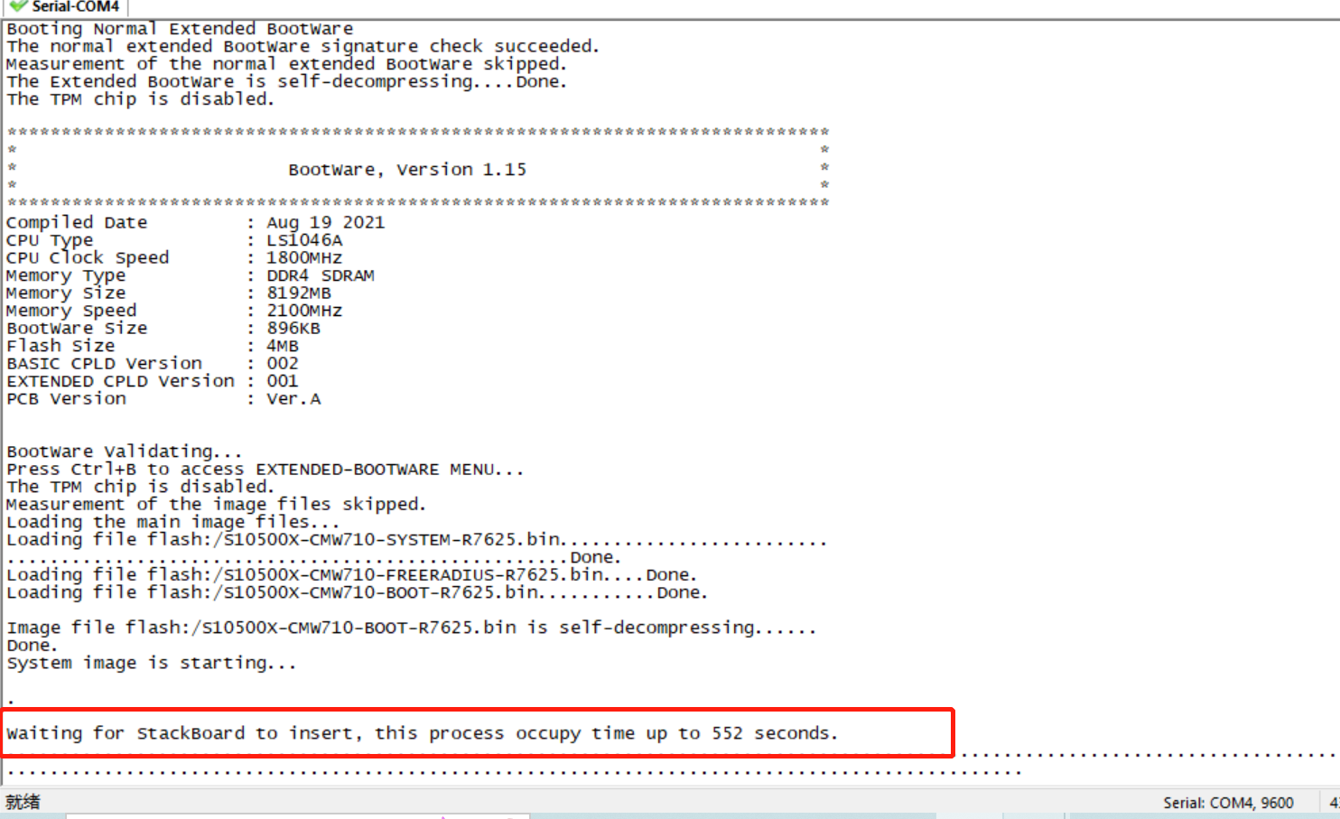

启动设备显示这个命令是啥意思,需要等552秒
启动设备显示这个命令是啥意思

755X版本支持
等待时间开机等待堆叠卡插入时间会减少到300S左右
将IRF模式修改为light后等待堆叠卡接入时间变为300s
is self-decompressing......
.................................................Done.
System image is starting...
Waiting for StackBoard to insert, this process may occupy time up to 300 seconds.

看上去在加载板卡
