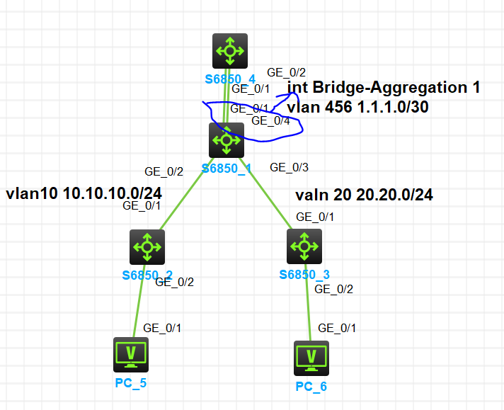

在核心交换机上限制某网段的流量问题
2022-08-27提问
  • 0收藏,2105浏览
拓扑图:
问题说明:
1.需要限制多个vlan网段的上行流量控制.
2.由于上行口是聚合口,链路聚合口无法调用QOS,  是否只能在全局调用QOS
求大神指教,  有没有相关的配置案例

如果接口下调用不了,那就只能在其他设备做了,不同设备支持下发的接口不一样
全局我认为不太行噢
戒赌吧五枝 发表时间:2022-08-29 更多>>
应用到全局可以吗?qos apply policy uplink global outbound
zhiliao_3Yeaqz 发表时间:2022-08-28
全局我认为不太行噢
