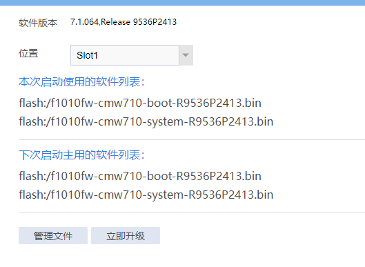

在更新防火墙版本后,出现Web卡死,断开连接的情况。希望大佬儿帮忙提供一个稳定的版本,谢谢!
显示也出现异常

目前查看已经是官网最新软件版本https://www.h3c.com/cn/d_202106/1421266_30005_0.htm
粉丝:12人 关注:2人
这个应该是年度版本,清除下浏览器缓存或者更换浏览器测试下。同时看下debug是否开启  display debugging
我不知道你怎么理解新版本的,最新的不一定是最适合的,老版本么问题就不要跟风升级哦,硬件不足就会导致你这种情况
