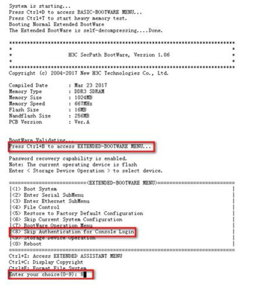

Console口密码丢失恢复操作
#设备启动过程中根据提示按 crtl+B进入 bootware界面,选择 <8>跳过 Console 密码认证
#选择<0> Reboot重启后进入命令行,同时将Console口登录认证删除或者重置 Console口密码。
例如:将Console口登录认证删除:
<H3C>system-view   //进入系统视图
[H3C]line con 0   //进入console口用户线
[H3C-line-console0]authentication-mode none   //设置为不认证
[H3C-line-console0]quit   //退出当前视图
[H3C]save force    //保存配置
1、一般都是console直接进去重置就行了
2、只有再console忘记的适合才会重启进bootroom重置
