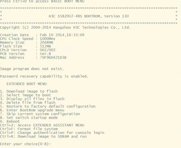

两个问题:1、设备现在重启后无法进入系统,是否为文件丢失,还是硬件故障;2、5820v2-48S支持最大聚合成员端口数量
粉丝:3人 关注:0人
重新刷个版本试试,如果刷不进去可能是硬件故障

1、系统丢失,重新刷版本就行了,如果是硬件故障,根本的到不了这个界面
