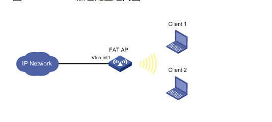

3.1  组网需求
如图1所示,无线客户端通过FAT AP接入网络,IP Network内部服务器作为DHCP服务器为FAT AP分配地址,FAT AP作为DHCP server为无线客户端分配地址。现要求:
·            在FAT AP上配置WPA2-PSK加密方式,使客户端通过该加密方式接入无线网络。
·            客户端链路层认证使用开放式系统认证,用户接入认证使用Bypass认证的方式实现客户端接入WLAN网络的目的。
·            通过配置客户端和AP之间的数据报文采用PSK身份认证与密钥管理模式来确保用户数据的传输安全。
·            加密套件采用CCMP,安全信息元素采用RSN。
图1 WPA2-PSK加密配置组网图
3.2  配置步骤
3.2.1  配置FAT AP
(1)       配置接口。
# 创建VLAN 100及其对应的VLAN接口,并为该接口配置IP地址,Client使用该VLAN接入无线网络。
<WA5530> system-view
[WA5530] vlan 100
[WA5530-vlan100] quit
[WA5530] interface vlan-interface 100
[WA5530-Vlan-interface100] ip address 192.1.1.1 24
[WA5530-Vlan-interface100] quit
# 配置上行接口Vlan-interface 1自动获得地址。
[WA5530-Vlan-interface1] undo ip address
[WA5530-Vlan-interface1] ip address dhcp-alloc
[WA5530-Vlan-interface1] quit
(2)       配置无线服务模板。
# 创建服务模板service,并进入无线服务模板视图。
[WA5530] wlan service-template service
# 配置SSID为service。
[WA5530-wlan-st-service] ssid service
# 配置无线服务模板VLAN为100。
[WA5530-wlan-st-service] vlan 100
# 配置身份认证与密钥管理模式为PSK模式,配置PSK密钥为明文字符串12345678。
[WA5530-wlan-st-service] akm mode psk
[WA5530-wlan-st-service] preshared-key pass-phrase simple 12345678
# 配置加密套件为CCMP,安全信息元素为RSN。
[WA5530-wlan-st-service] cipher-suite ccmp
[WA5530-wlan-st-service] security-ie rsn
# 开启无线服务模板。
[WA5530-wlan-st-service] service-template enable
[WA5530-wlan-st-service] quit
(3)       进入WLAN-Radio 1/0/1接口,并将无线服务模板service绑定到WLAN-Radio 1/0/1接口。
[WA5530] interface wlan-radio 1/0/1
[WA5530-WLAN-Radio1/0/1] service-template service
[WA5530-WLAN-Radio1/0/1] quit
(4)       配置DHCP服务。
# 开启DHCP功能。
[WA5530] dhcp enable
# 创建名为vlan100的DHCP地址池,为Client分配IP地址,配置地址池动态分配的网段为192.1.1.0/24,网关地址为192.1.1.1。
[WA5530] dhcp server ip-pool vlan100
[WA5530-dhcp-pool-vlan100] network 192.1.1.0 mask 255.255.255.0
[WA5530-dhcp-pool-vlan100] gateway-list 192.1.1.1
[WA5530-dhcp-pool-vlan100] quit

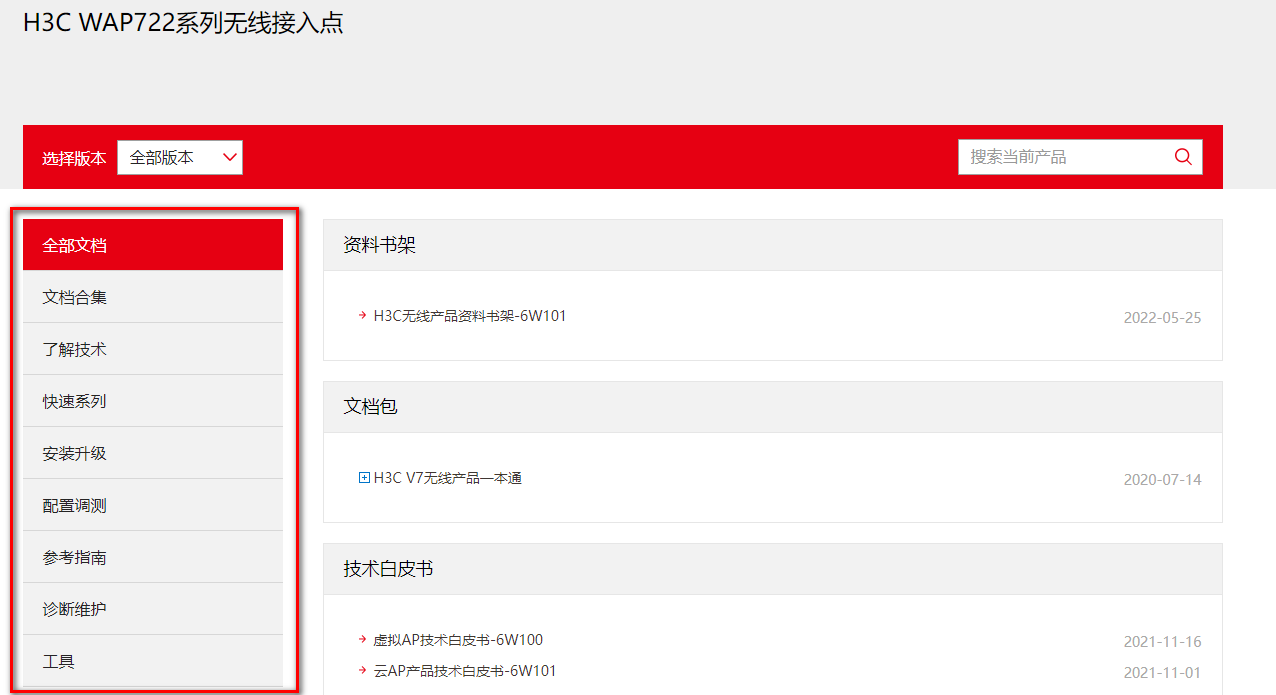

1、胖AP的文档都在这里:
https://www.h3c.com/cn/Service/Document_Software/Document_Center/Wlan/WAP/WAP722/#%E9%85%8D%E7%BD%AE
