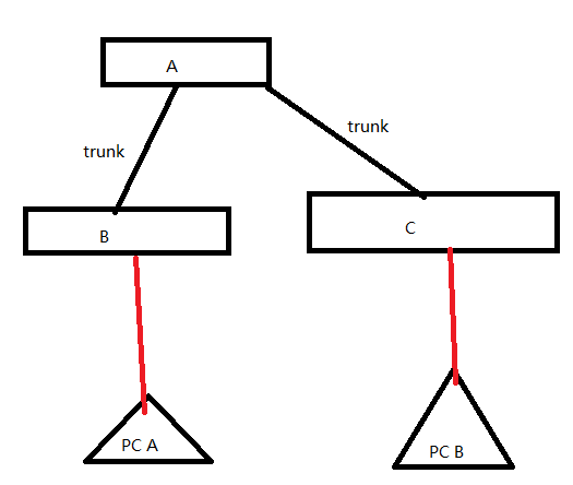

交换机拓扑入下,请教为何不通
2022-08-28提问
  • 0收藏,1852浏览
交换机A通过trunk链路分别和交换机B 、交换机C互联,B交换机配置vlan10连接pcA(192.168.10.2)。交换机C配置vlan10连接pcB(192.168.10.3)。在交换机没配置vlan interface ip 192.168.10.1的时候,发现pcA无法ping通pcB,是什么原因?按理不是没跨网段吗,为啥要配网关
4 个回答
1、如下图,交叉交换机就A有没有创建VLAN 10
2、检查级联trunk有没有放行vlan 10
3、交换机接pc的口需要是access口
粉丝:3人 关注:0人
同网段放通vlan是不需要配置网关,建议检查一下现场设备接口配置
三台交换机必须创建vlan10并且交换机之间级联端口必须放通vlan10
这要看网关是在哪里。
1、如果网关是在同一个设备上,检查VLAN是否已划分到端口,终端是否正确填写了IP地址、子网掩码、默认网关,且终端是否已关闭了系统防火墙。
2、如果网关不在同一个设备上,检查VLAN是否已划分到端口,终端是否正确填写了IP地址、子网掩码、默认网关,且终端是否已关闭了系统防火墙;同时检查下设备间的三层互联、路由指向或发布是否准确。
