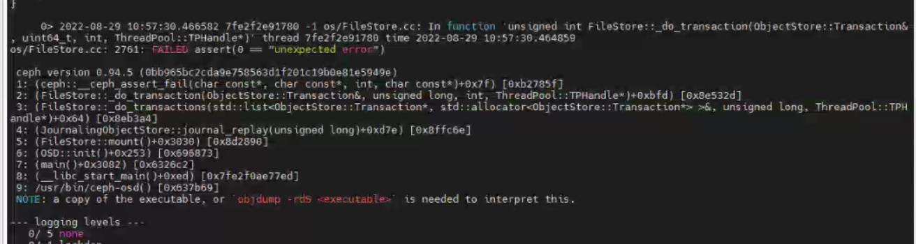

早期的uis版本,在机房断电后发现部分osd无法拉起,现场版本似乎是1.0想续保也没法续保;查询日志发现osd出现了断言;

单从这个日志没看出是哪个问题,早期版本的一些非硬件的断言问题,大多需要删除硬盘再加回的方法解决,现场是2副本还是3副本的呀,3副本场景均衡完毕后,确认没硬件问题可以将盘删了再加回
