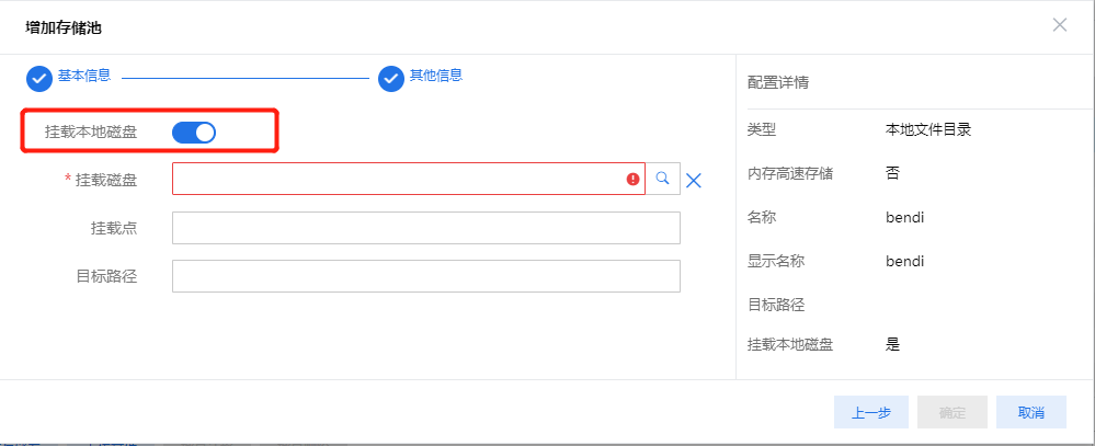

CAS存储中问什么只能看到sda的硬盘,其他盘符看不到?怎么增加其他盘符??左边是我服务器上看到的硬盘,右边是cas存储
安装完系统,默认只有defaultpool和isopool,其他本地磁盘,挂载添加下就好了。
主机后台创建一个挂载点(mkdir xxxx),然后把磁盘mount到目录。最后从前台页面增加下就可以了。

你好,请问怎么挂载?
zhiliao_Cao1VU 发表时间:2022-08-29
物质空间位置转移 发表时间:2022-08-29

从右图看系统侧已经识别到硬盘了,只是还没有挂载点。左边CAS存储那里只显示已经创建出来的存储路径的。你可以尝试添加本地存储
没有这个挂载本地磁盘,能详细点吗?
zhiliao_Cao1VU 发表时间:2022-08-29 更多>>
没有这个挂载本地磁盘,能详细点吗?
