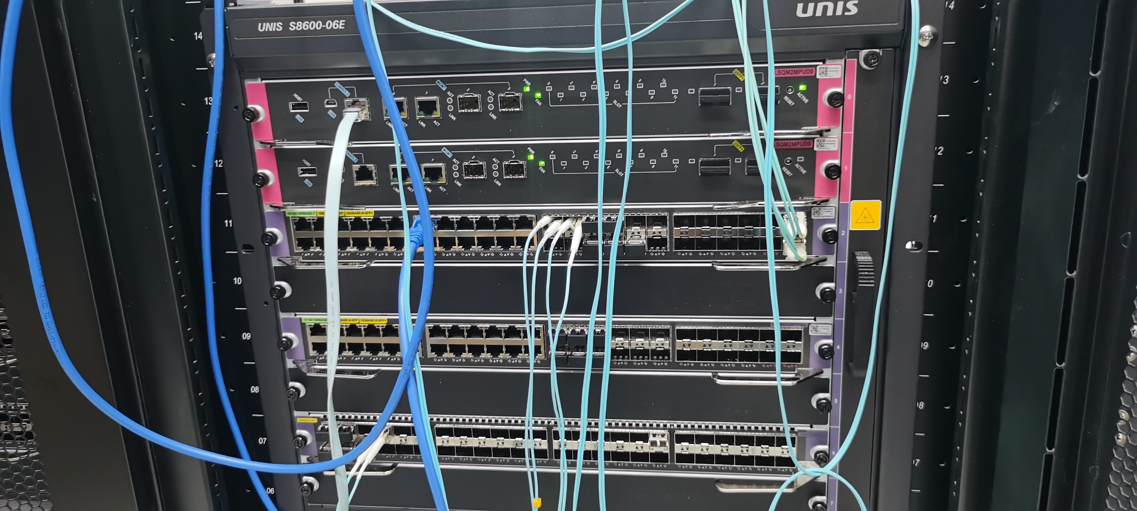

s8600-06e怎么配置SNMP和堆叠
2022-08-29提问
  • 0收藏,2409浏览
麻烦大佬帮忙看看2/0/47和48口配置堆叠。SNMP怎么配置那帮忙下谢谢
