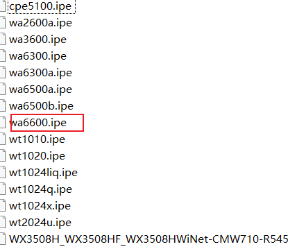

另外,WA6600的AP是否好像没有集成在WX3508HF的最新版本中,按理说需要单独下载上传到AC上。
但是下载的最新版本中却又包含了WA6600.ipe,这个是怎么回事,所以还需要单独下载吗?
答:没有与版本文件集成在一个IPE文件里。但也不需要单独下载,下载版本文件时,会随着版本文件下载下来,单独上传到ac的image文件夹中即可

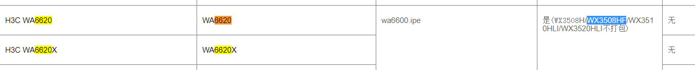

AP版本不打包的就是会单独给出,不用再下载。一般AC直接升级就可以,可以看下版本说明书。
没打包的才会在镜像里面给出,AC没包含需要上传。

那他这个型号AC下载下来的镜像里面包含了WA6600.ipe,但是又标注该型号的没打包,这个到底是包含还是没包含呢
