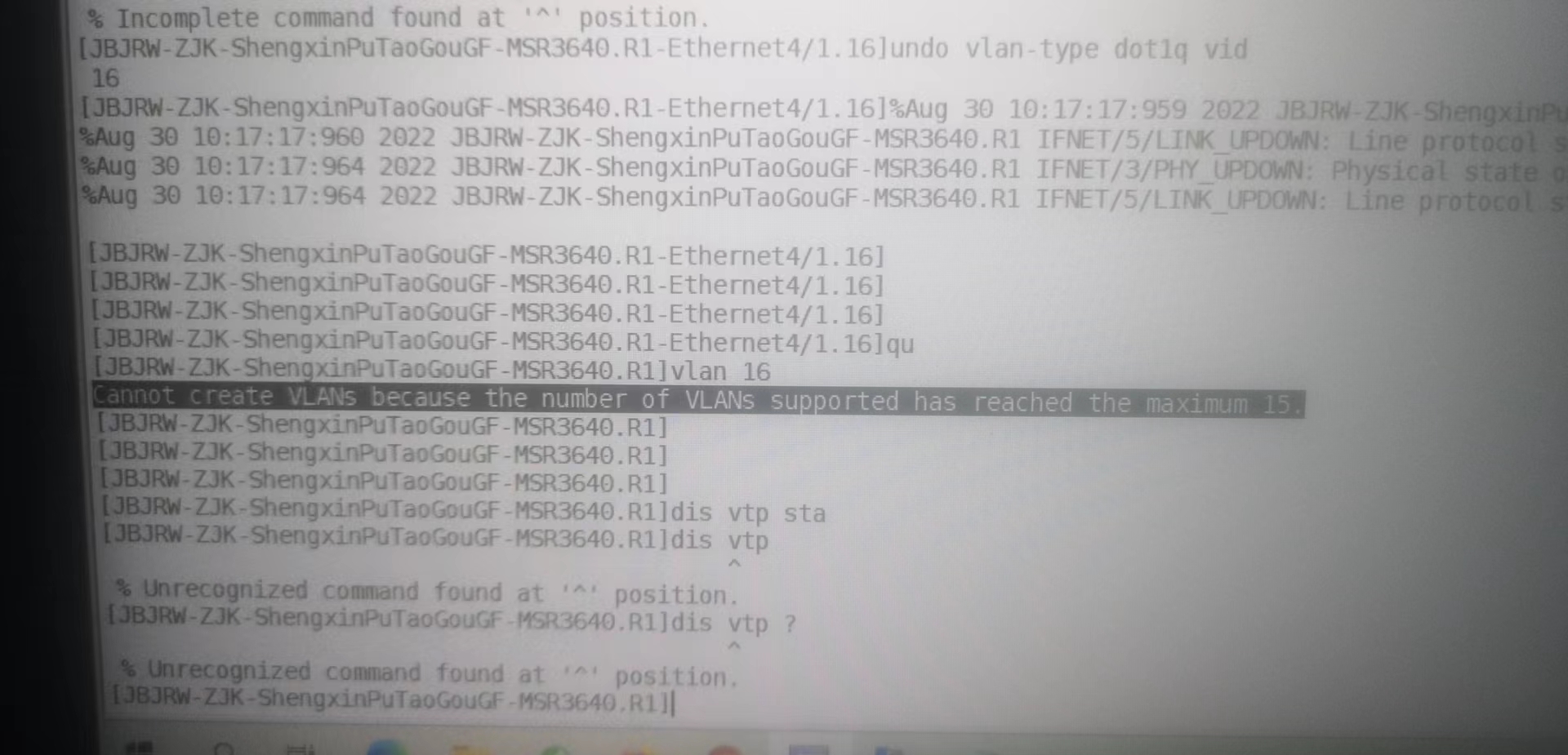

在路由器添加大于15的vlan号的时候就提示最大vlan数量是15个,软件版本已经升级到的官网最新版本,是不是需要什么硬件板卡加上之后才支持呢
1、达到系统能创建的VLAN最大值了
2、没法再继续创建新的VLAN了
增加一台三层交换机,网关下移到三层交换机上

那有没有什么办法能够拓展呢,包括办卡什么的
zhiliao_0COf5E 发表时间:2022-08-30
叫我靓仔 发表时间:2022-08-30
主控板卡的型号是啥
你这卡好像都不是交换卡啊,硬件限制了
zhiliao_sEUyB 发表时间:2022-08-30 更多>>
RT-SIC-4FSW-H3 是这个型号嘛老师
这是业务板,dis dev m 第一个一般是主控
回复zhiliao_sEUyB:
RT-SIC-2E1-F-H3 这个么
dis dev m 我看一下把
回复zhiliao_sEUyB:
我截图在下面回答了,谢谢
你这卡好像都不是交换卡啊,硬件限制了
dis dev man信息
