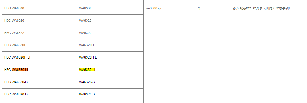

2、不支持6330S
http://www.h3c.com/cn/d_202208/1657353_30005_40.htm

该设备需要授权AP才能上线。 系统-license管理
H3C 无线产品License用户FAQ-6W100
AP型号是否写错了?没有6330S这个型号
如果是6330,最新版本是支持的。6330-LI是支持的

EWP-WA6330-LI-FIT 这个型号支持的
