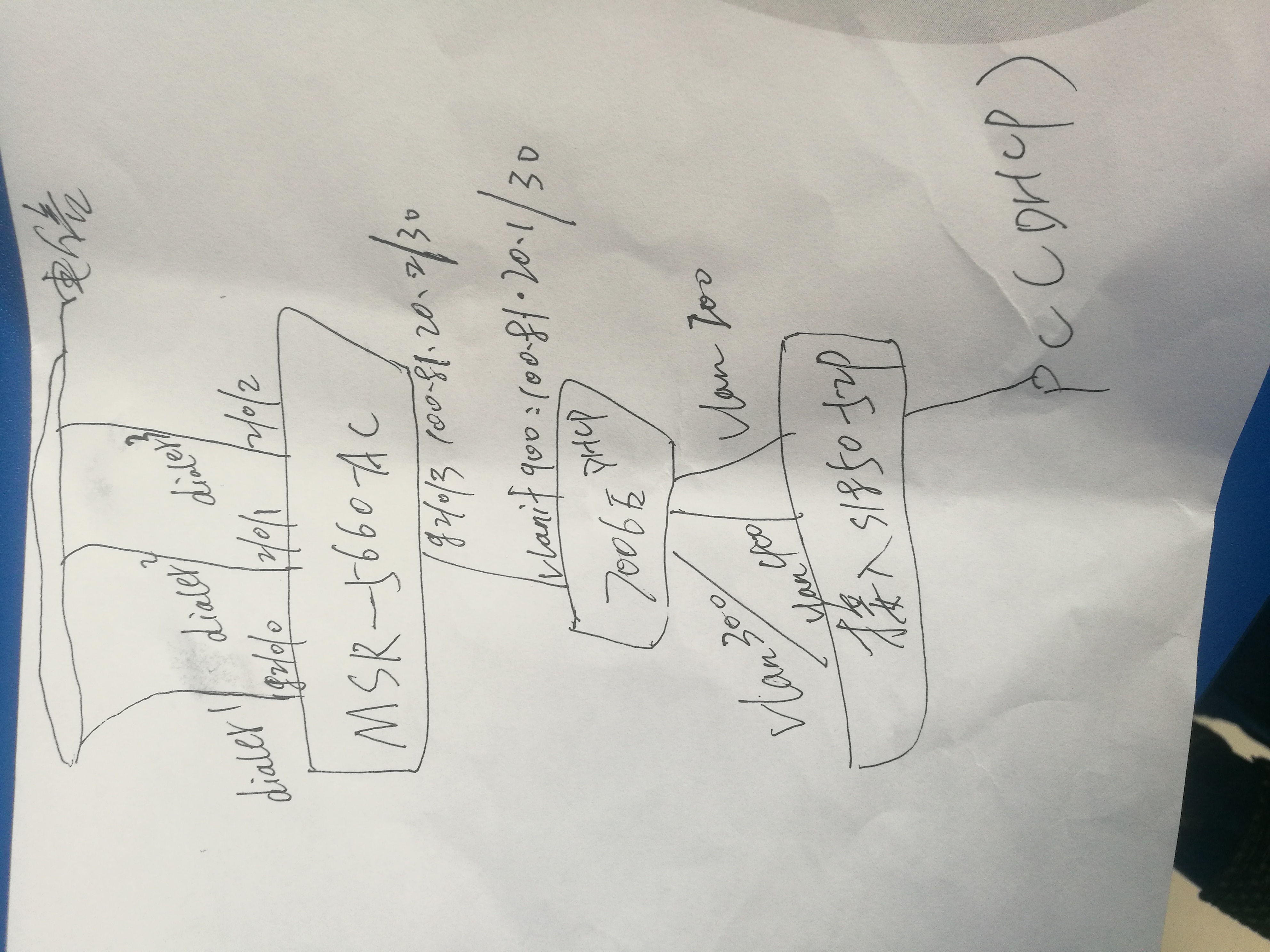

组网:出口路由器MSR5660-AC
          汇聚交换机S7006E
          接入S1850-52P
问题:三条外线(电信商务光纤)同时接入出口路由器的G2/0/0  G2/0/1  2/0/2,路由器与汇聚交换机连接,路由器为G2/0/3口,汇聚端为Vlanif 900
在汇聚端启用了DHCP,做了几个DHCP地址池并应用至不同的三层接口,在汇聚上写了一条出去的默认路由,在出口路由器上写了三条路由如下:
ip route-static 0.0.0.0 0 Dialer1
 ip route-static 0.0.0.0 0 Dialer2
 ip route-static 0.0.0.0 0 Dialer3
同时写了一条去往汇聚的回程路由。
经过配置后,无论插哪一条外线,都会很慢,仅带一台终端的情况,但是三条插上去就很快,晚上做的调试与测试,除测试电脑外无任何电脑上网。请大侠们支持一下!
---这个指的是插56上的外网线还是接入和汇聚之间的互联线?
56上的外线
