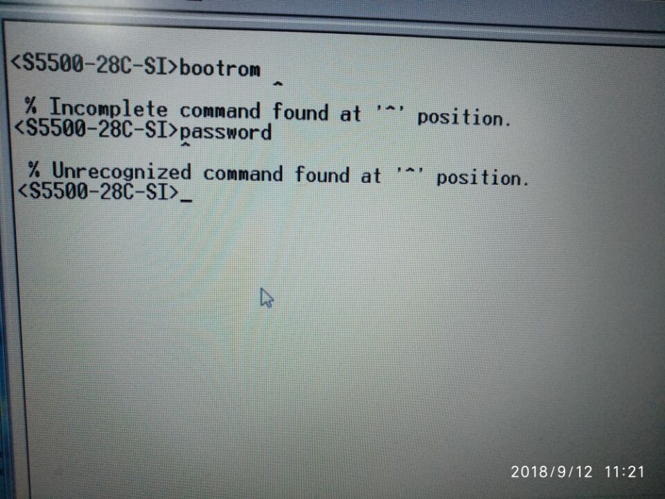

交换机是以前网管留下的,问他说忘记密码了。
接入了console输入以上命令都无效,请问怎么更改呢?
朋友说无权限,请问怎么修改权限呢???

设备启动的过程中,按ctrl+b进入bootrom界面,找一下有个叫跳过当前配置启用的选项。

我按了“?”,然后输入提示的命令也不可以,也是上面的提示。
zhiliao_2EikP 发表时间:2018-09-12
