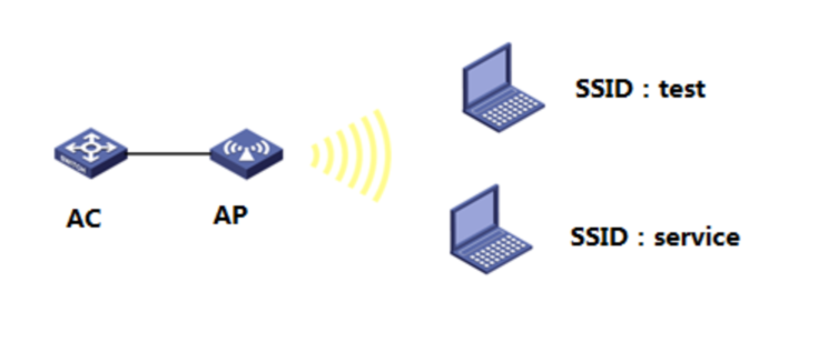

1.2  配置需求及实现的效果
AC作为DHCP服务器为无线客户端分配IP地址。AP发射两个无线信号,SSID分别为“test”和“service”。当无线客户端连接到“test”时,获取到192.168.10.0/24网段的IP地址,当无线客户端连接到“service”时,获取到192.168.20.0/24网段的IP地址,本案例以AP已成功注册为前提。

2 组网图
